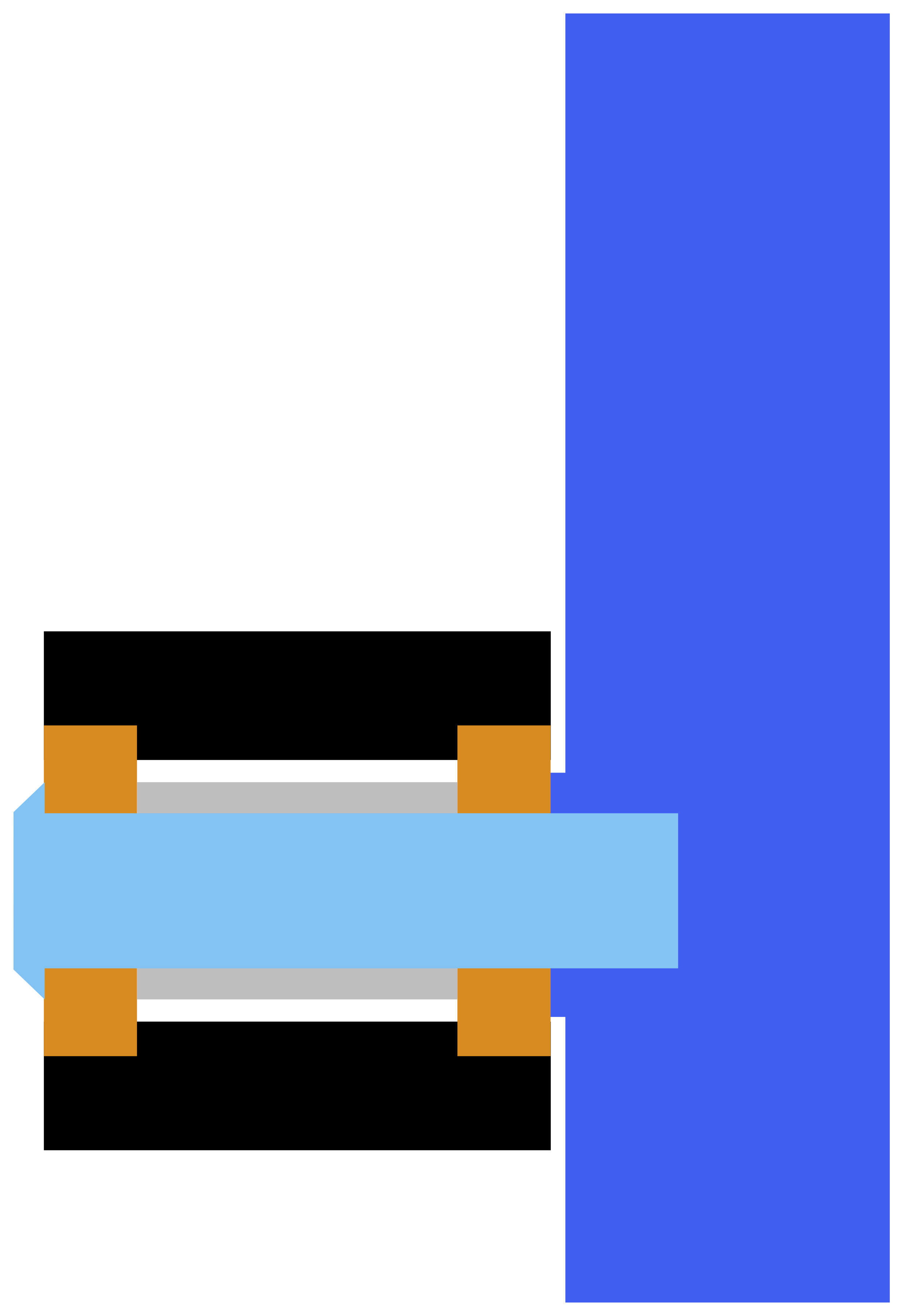

Tässä päiviteltyä näkemystäni rakenteesta. Onnittelut nimimerkki Viljamille, sehän meni aikalailla nappiin.
Mittasuhteet ovat suurimmaksi oikein, paitsi haarukan paksuus on ihan hatusta vedetty ja akseli on edelleen arvauspohjalla. Aika vahvat todisteet on kyllä sille, että akseli olisi kuvan mukainen 15 mm.
Viestit: 14433
Re: M5 Cromo lowracerin eturenkaan irroitus
No, oliko akseli alumiinia?

Viesti Kirjoittaja arasinen »
jori kirjoitti: 27 Touko 2025, 21:44
Ei-magneettinen ja Dremelillä leikatessa ei kipinöintiä. Kyllähän se aika vahvasti alumiinin puolesta puhuu.
