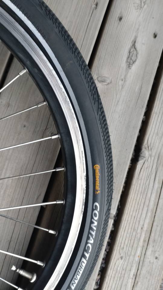

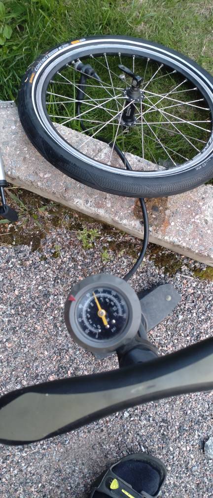

Eteen ostin kokeeksi Continentalin Contact Urbanin, kun on kehuttu kumi. Vähän yli 6 baria ja se napsahti vanteelle toluveden kanssa. Harmillisesti tuota ei vaan ehkä saa mukana olevalla pumpulla vanteelle.

Renkaan liukaste on aine, jota käytetään helpottamaan renkaan asentamista vanteelle. Se vähentää kitkaa ja mahdollistaa renkaan sujuvamman asettumisen paikoilleen.
Liukasteita on saatavilla eri muodoissa, kuten geeleinä ja spray-muodossa. Jotkut liukasteet ovat silikonittomia, kun taas toiset voivat sisältää silikonia. On myös olemassa erityisesti polkupyörän renkaille tarkoitettuja liukasteita, kuten Schwalbe Easy Fit, joissa on kätevä applikaattori.
https://www.google.com/search?q=renkaan ... _nax0,st:0
https://www.bikeshop.fi/Schwalbe-Easy-F ... ppa/p3700/
Jospa tosta apua , liukkautta peliin . :mrgreen: :mrgreen:

janx kirjoitti: 19 Elo 2025, 21:36
Onko polkupyöränrenkaan asennus oikeasti nuin vaikeaa? :shock:
Vai onko kyseessä joku erikoisvanne/-rengas?
Viestit: 4148
Re: Nazca Paseo SWB 20/26 -
Vilijami kirjoitti: 20 Elo 2025, 09:21
Se vaihtelee hyvin paljon renkaan ja vanteen mukaan eikä tarvii olla mikään erikoinen että on ongelma.

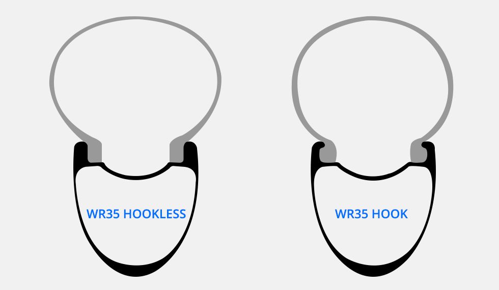

Rengas on ihan perinteisellä clincher-järjestelmällä bead type (ilman koukkuhelmaa, joka tukee asennuksessa koukkureunallisiin vanteisiin). Koukkuhelma tekee siis asennuksesta helpomman.
Joskus kun renkaita on riiputettu koukussa pitkiä aikoja, ne painuvat soikeiksi ja vastustavat asennusta tasaisesti vanteelle. Tällaisessa tapauksessa on hyvä käyttää vähän paksumpaa nestesaippuaa vanteen reunan ja renkaan välissä, sillä laimennettu liuos ehtii puristua pois välistä ennen kuin painevoimat painavat renkaan pyöreäksi. Samasta syystä renkaan pumppaus kannattaa tehdä mahdollisimman nopeasti.
Saippualla voitelemalla ja käsin auttamalla tuollainenkin menee kyllä vanteelle ilman hillitöntä painetta. Eihän 6 bar ole hillitön, varsinkaan kun korkein käyttöpaine tälle renkaalle on 5 bar. Mutta joka tapauksessa paksumpi saippua on parempi kuin laimennettu. Päälle / päältä pujottamisessa riittää kyllä laimeampikin liuos.
