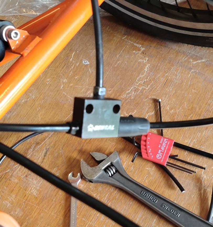

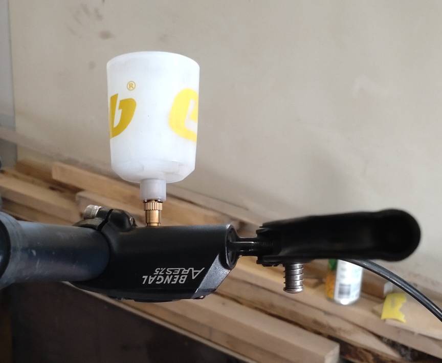

Sain jarrujen kanssa apuvoimaa.
Asennettiin Bengal Ares 7.5 -jarrukahva ja hydraulinen jakaja, jotta saatiin etujarrut samaan kahvaan. Nyt pysähtyy tasaisesti ja tehokkaasti. Jarrusatulat ovat Shimanon MT400.

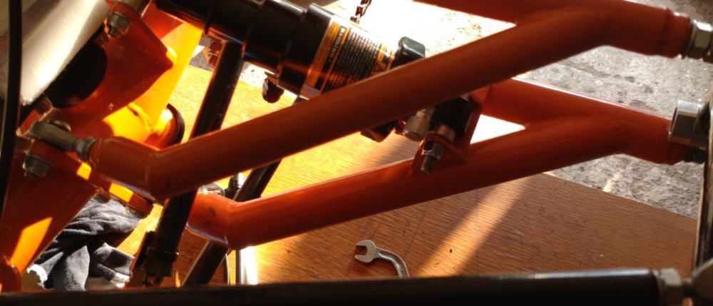

Etuiskareiden kanssa piti hakea sopivia paineita, jotta pyörä ei ole vinossa. 150 psi kaikkialle muualle, mutta 175 psi asettaa oikean puoleiseen iskariin toiseen päähän. Ilmeisesti epätavallista, että iskarissa on kaksi venttiiliä.
Viimeksi muokannut janx, 22 Kesä 2025, 21:04. Yhteensä muokattu 2 kertaa.
Viestit: 6152
Niin pieni fiksaus, että käännettiin toinen iskari toisin päin, niin saatiin venttiilit parempiin kohtiin verrattuna tukivarsiin.
