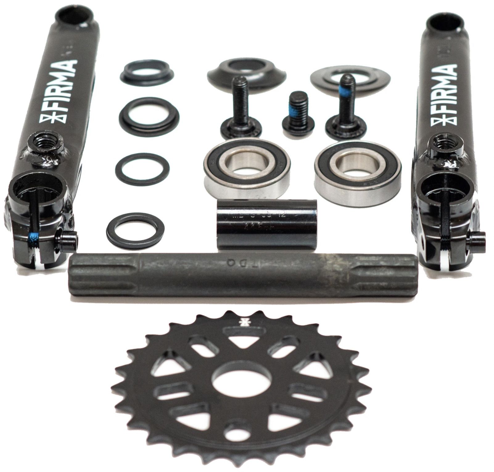

Kammen ja laakerin sisäkoolin väliin tulee yleensä jotain holkkeja, ainakin tässä minun kampisetissäni oli. Muuten ottaisi ratas kiinni runkoon, kuten Wacky sanoi. Ja tuon netistä ottamani kuvan mukaisissa seteissä on kai yleensä holkki myös laakerien sisäkoolien välissä.
Mutta veikkaan että tämä minun laakeripakettini vaatii tuon "erikoistyökalun" irrottamiseen. Pitää sellainen hommata, tai muokata tavallisesta.
Viestit: 1183
Re: BMX-tyylisen kampilaakerin irroittaminen
Tässä vähän kattavampi kuva koko setistä:
Minulla oli lisäksi kammen ja laakerin sisäkoolin välissä leveämpiä holkkeja. Tässä kuvassa on kai vain nuo ohuet rinkulat.

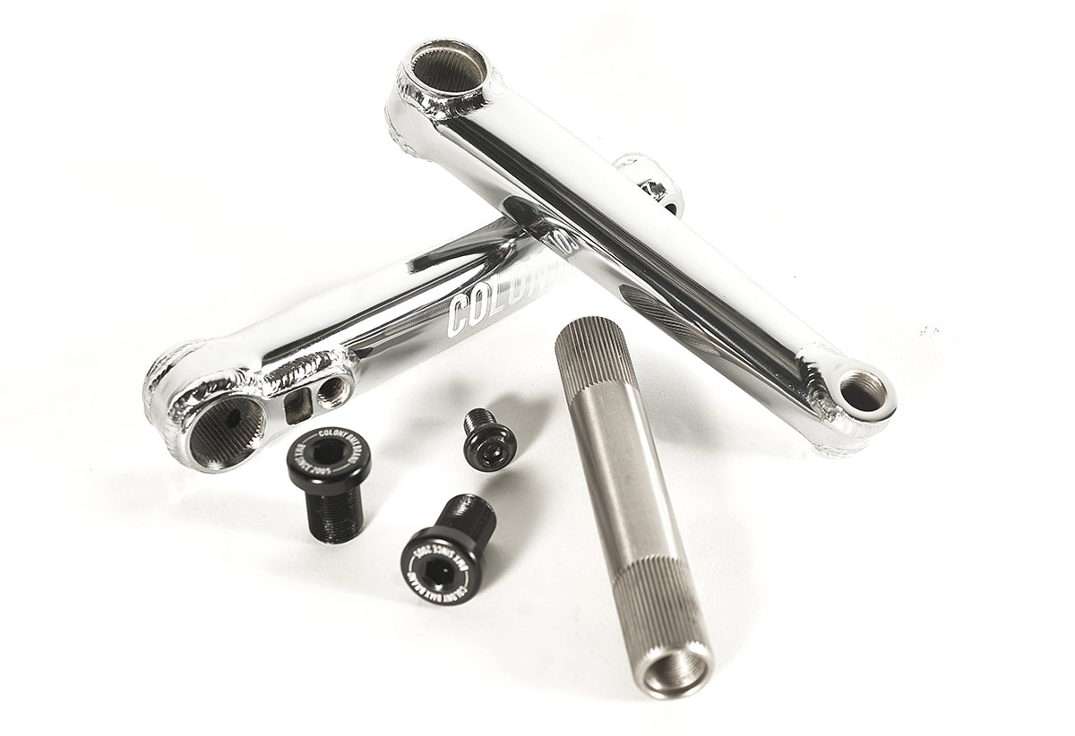

Kun nyt erilaisia kampilaakereita ihmetellään niin tässä myös 48-urainen BMX-akseli, joka on pelkästään muotosulkeinen, eli ei mitään kiilautumista nelikantin tapaan eikä puristusta kammella kuten tuossa 8-uraisessa.
