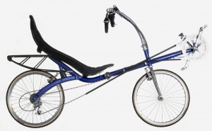

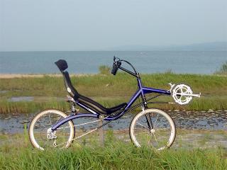

Jarccon tekemä 'taittomalli' JIVE klooni ZOX kopio: Jive klooni
alkuperäne yksiosaine [mitoiltaan low racer]:
https://www.nojapyorafoorumi.fi/downloa ... =5898&mode
alkuperäisestä kaksiosaine [mitoiltaan mid racer]:
//uploads.tapatalk-cdn.com/201708 ... 0fd306.jpg
uudelleenkoottu aktiiviajoon:
viewtopic.php?p=167195#p167195
KOMMENTTI: hyvi o alkanu pelaan piene ehostelun jälkeen on talviajoski, etuvedon haittaanki tottuu joka 'helpompi sutimine' jonka kompensoi vaikka sähkömoottoril takana jollo jo paree kui takavetone nojiksis jois melko sama identtine sutii ylämäes myös kolmipyöris, eli pyörän talutteluu enemmän jonka vastapainoksi rentoutumine palautumine ajos, noi kaikki on monee kertaa väiteltyjä aiheena vaikka tottumuskysymyksii kunhan pyörä rakennetty säädetty nii että pysyy pystys myös kävelyvauhdis tai ylämäkiajos tarkottae myös että vaihteet riittävä laaja kokonaisuus myös että istuinkulma ei oo makuuasento nukkumisee.

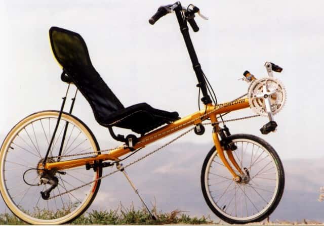

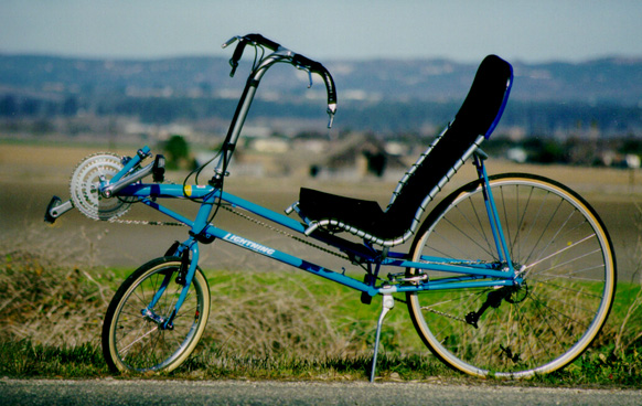

Parhaite toimivaa mallii nautintoajoon ois Lightning P38 Lightning F40 Lightning Phantom tai M5 antiikki/shockproof sarjal tai ZOX 20 keskikorkee runko tai ZOX 20 matalarunko korotetul istuimel, tai tekee uniikkikappaleen.

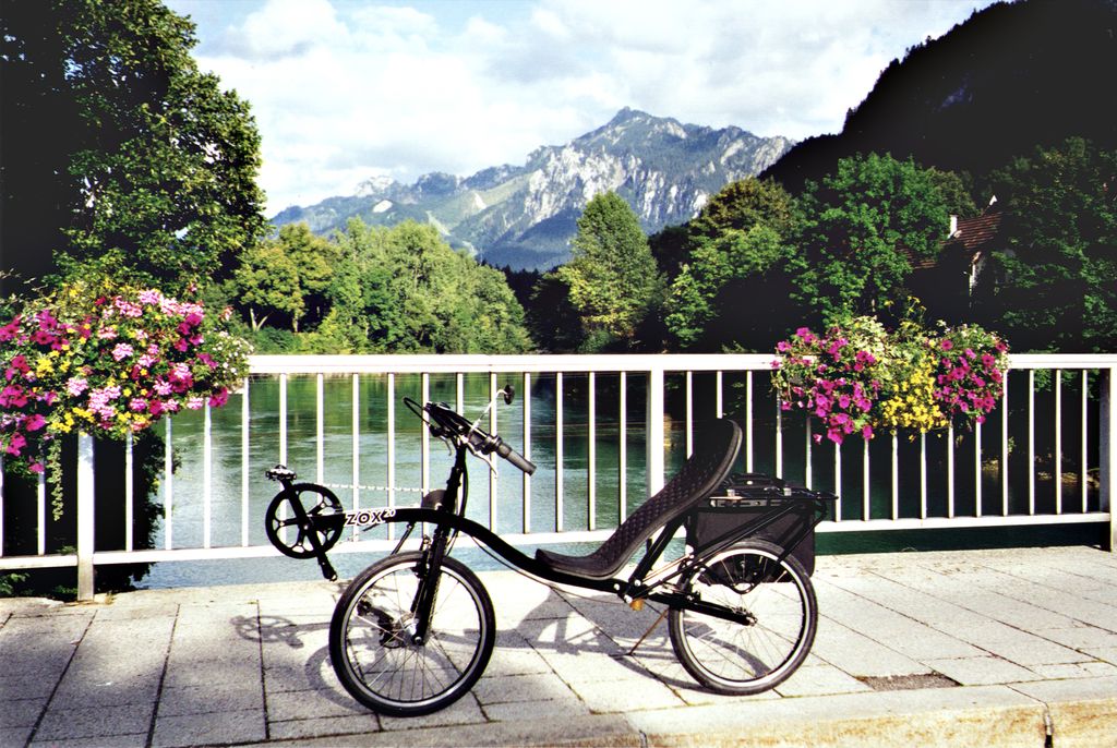

ZOX S sarjan [mid racer] keskikorkeen rungon istuinpehmuste on myös melko paksu, lisäksi samas ZOX kuvas myös mite etuvetoiseen kätevä kuraläppä kii ketjuputkien avul, muutoi kuraläppä ongelmalline eikä toi tietenkää toimi leveillä renkail tai leveil roiskesuojil:
ZOX runkokoi Small Medium Large elikkä melko tarkkal mitoituksel, netistä löytyis JIVE kopion ohje kantsii teräksestä eikä muusta:
https://www-liegerad--online-de.transla ... _tr_pto=sc
https://www.liegerad-online.de/jive.php
http://recumbents.com/wisil/foldracer/foldracer.htm
https://www.zoxbikes.com/
"freie Rolle am FWD Zox 20 low light"
