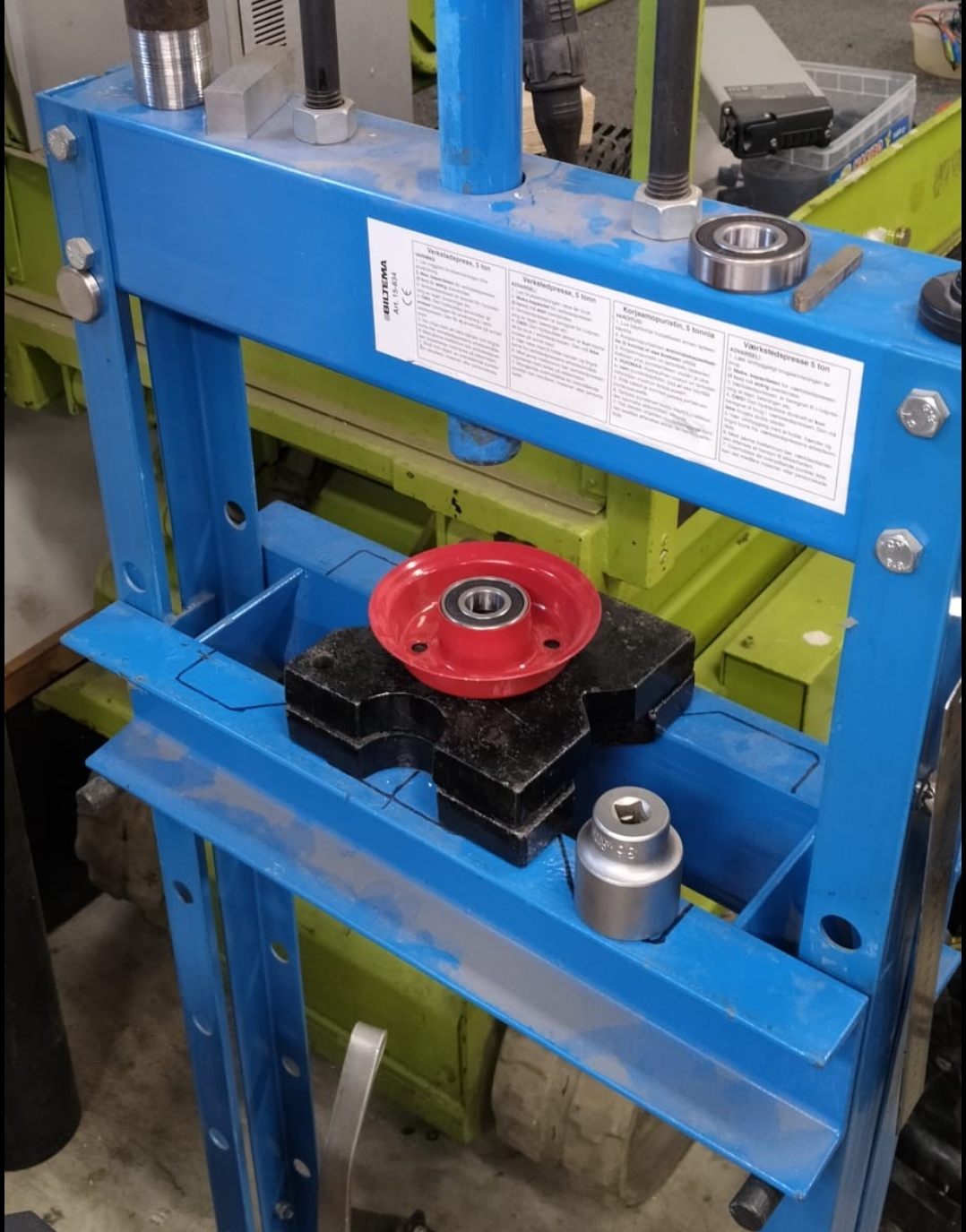

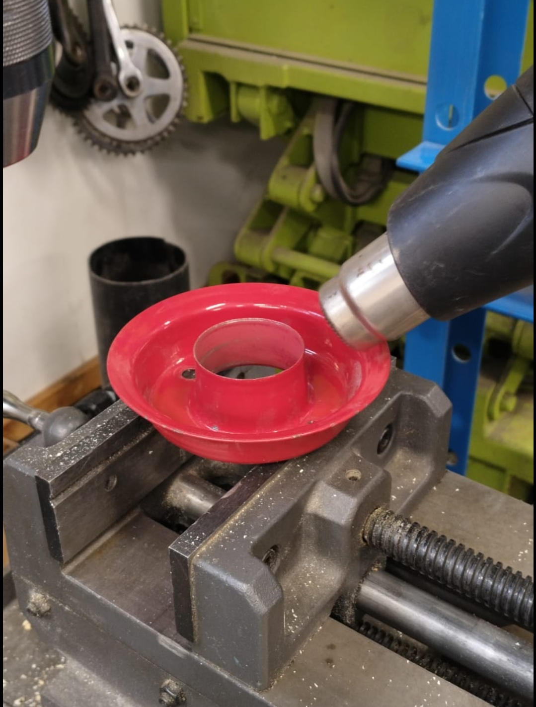

Ensinnäkin laakerit ovat aivan tosi väljät. En tiedä kuka valmistaa tuollaisia ja miksi? Laakereitahan tähän ei olisi tarvittu ollenkaan, mutta sorviholkkeja ei taida 3€/kpl saada. 6204 laakerit sai, niin pahin välys vanteen ja akselin välistä poistui. Laakerit oli parikymppiä liian suuret pesäänsä, mutta lämmittämällä ja prässillä avustaen ne juuri ja juuri sai paikoilleen mikään särkymättä. Pelotti vanteen peltisen laakeripesän tuhoutuminen.

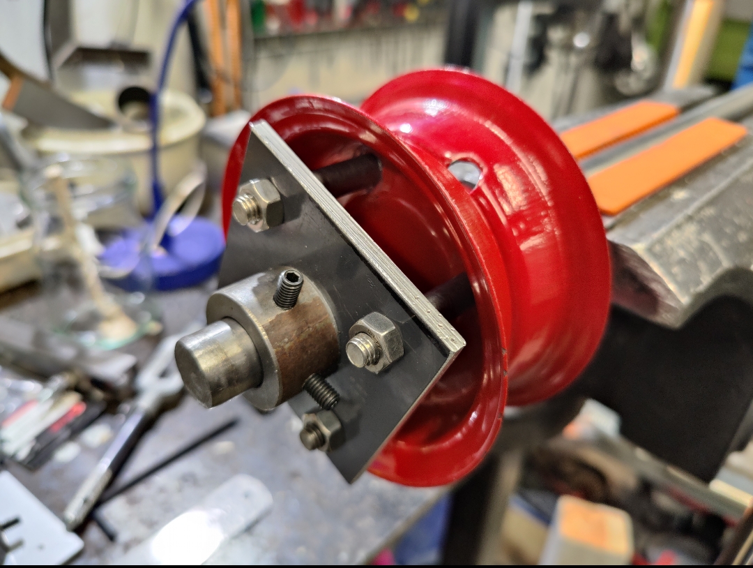

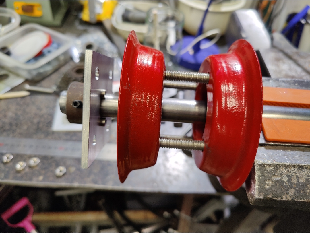

Hyllystä löytyi pari kappaletta top-ruuvillisia sorviholkkeja. Sen kylkeen kierteet ja ruuvattiin 3xM5 pultilla alumiinilevy, jossa vanteiden pulttijako. Pidemmät pultit joihin putkiholkit päälle ja koko hoidon kasaus. Ehkä lopullinen kasaus on tehtävä liiman/lukitteen kanssa. Aivan hirveää rasitusta tähän ei tule, koska liukkaat kulutuspinnat renkaissa.
