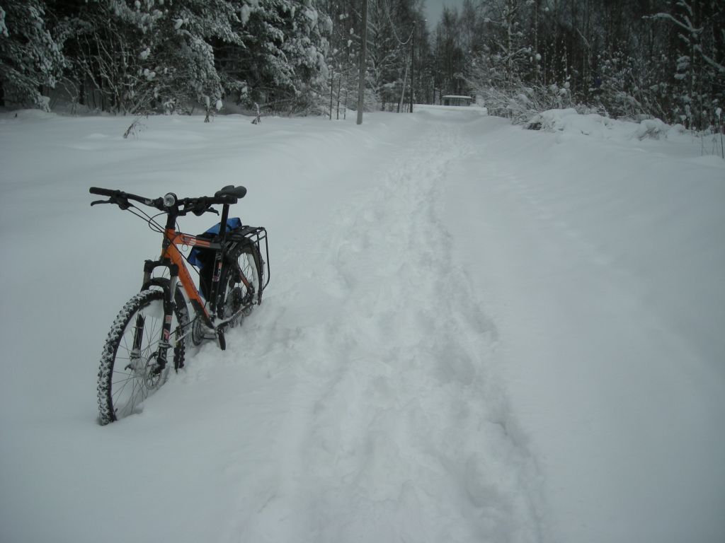

Talvella ajan tuommoisella maastopyörällä. Kuva on kehäI:n pyörätiestä, jota ei viitsitä aurata viikonloppuna. Pyörä seisoo pystyssä lumihangen tukemana.
