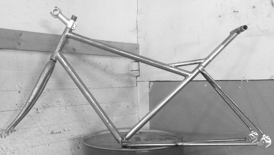

Hitsailin saumat ja poistelin maalit. Lisäksi väkersin uuden satulaputken... Seuraavaksi pitäisi varmaan tehdä penkki.

Re: Eemeli3 (CF-cityfillari)
Kaunis rakkine tulee. Laitatko napavaihteen, kun ei näy dropouteissa ketjuvaihteen sijoituskohtaa.
Itse hitsasin eilen kyseisen palikan paikalleen. Sitten hoksin että olis pitänyt laittaa se vinoon oikein kunnolla. Markettiraadon haarukan dropoutti oli senverran vino että tuskin saa ketjun loistokkaasti kulkemaan. Noo. Onneks mulla on vielä saman hintaluokan kolmivaihdenexus varalla :)
Mites tämmöinen Realseat tyylinen penkki.
http://www.nojapyorafoorumi.fi/viewtopic.php?f=2&t=2733
Minkä aiot tehdä, kun sulla on tuossa jo toi vaakaputki.

Yksivaihteinen jalkajarrullinen kiekko taakse ja eteen napadymano. Penkki sitten jotain tuollaista Jukan tyylistä. Vanerista taivuttaen.
Vaakaputki penkin kiinnittämistä varten. Tää on kyllä vielä ihan suunnittelu asteella. Täytyy tehdä penkki ensin ja sitten miettiä tuota enemmän.

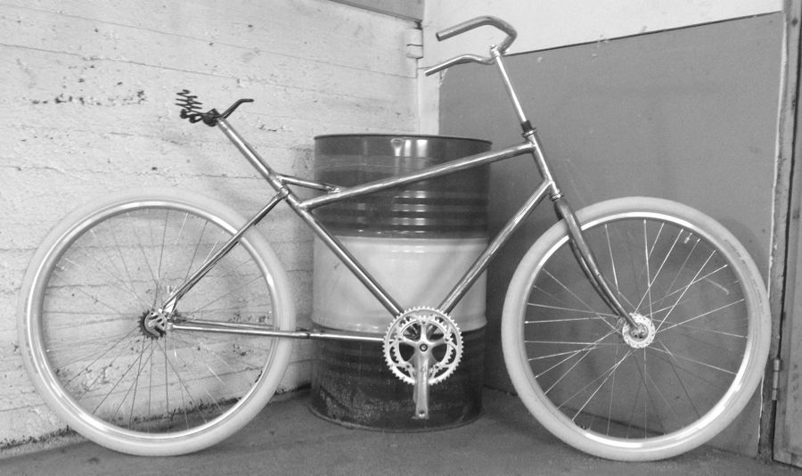

Pikkuhiljaa edistyy... Meni vähän ketuilleen budjetti uusien kiekkojen ja renkaiden takia. No näillä nyt mennään kuitenkin....
Penkin meinaan tehdä Jukan neuvomalla tavalla. Eli vaneri tuohon jousikehikon päälle...
Tosi hieno. Mistä sä ole ton ohjauatangon hankkinut? Tommonen olis hyvä.
Ton tapasii oli Pelakosysteemin poistotorilla. :roll:
