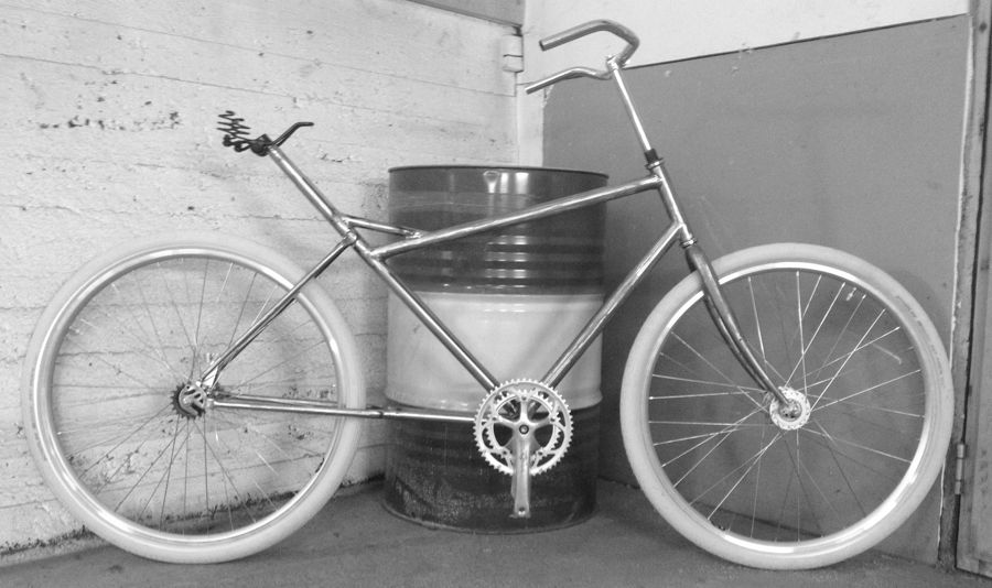

Talvi tulossa ja käsi ei kestä maasturilla ajoa. Josko sitten cf toimisi mullakin. Pienen budjetin pyörä kyseessä. Pientä takapakkia tuli kun kasettikeskiö ei suostunut yhteistyöhön. No onneksi pyörätohtori on olemassa... Lisäksi kiekot pitäisi varmaan ostaa uudet. No koitetaan nyt saada ensin pyörä ajokuntoon ja kattellaan sitten kannattaako ostella parempia osia.

Tämä vasta kallis oliskin :D . http://www.shoprans.com/bicycles/cf1-se ... sold-each/. Kuitenkin jotain ton tyylistä aattelin vanerista koittaa pykätä...

Hitsailin saumat ja poistelin maalit. Lisäksi väkersin uuden satulaputken... Seuraavaksi pitäisi varmaan tehdä penkki.

Kaunis rakkine tulee. Laitatko napavaihteen, kun ei näy dropouteissa ketjuvaihteen sijoituskohtaa.
Itse hitsasin eilen kyseisen palikan paikalleen. Sitten hoksin että olis pitänyt laittaa se vinoon oikein kunnolla. Markettiraadon haarukan dropoutti oli senverran vino että tuskin saa ketjun loistokkaasti kulkemaan. Noo. Onneks mulla on vielä saman hintaluokan kolmivaihdenexus varalla :)

Yksivaihteinen jalkajarrullinen kiekko taakse ja eteen napadymano. Penkki sitten jotain tuollaista Jukan tyylistä. Vanerista taivuttaen.
Vaakaputki penkin kiinnittämistä varten. Tää on kyllä vielä ihan suunnittelu asteella. Täytyy tehdä penkki ensin ja sitten miettiä tuota enemmän.

Jäi aamulla toi pastorin linkki katsomatta. Ihan mielenkiintoinen tuokin olis kokeilla. Vaatis kyllä meikäläiseltä ostopalvelua kankaan muodossa. Ehkä toi on kuitenkin jo vähän liikaa... Vaneripenkki sopis ehkä pyöräänkin paremmin.
Aika hyvin päässyt kierrätys osilla vielä tähän mennessä. Putken pätkiäkin oli sen verran jemmassa, että ei tarvinnut rautakaupassa käydä. Paremmassa kunnossa olevat kiekot kun sais vielä jostain. Ei niitäkään sitten tarvitsisi ostaa.
Tänään sen verran kävin hallilla, että poistin lokareista maalit... Oma hommansa tuossakin.

Pikkuhiljaa edistyy... Meni vähän ketuilleen budjetti uusien kiekkojen ja renkaiden takia. No näillä nyt mennään kuitenkin....
Penkin meinaan tehdä Jukan neuvomalla tavalla. Eli vaneri tuohon jousikehikon päälle...

Tosi hieno. Mistä sä ole ton ohjauatangon hankkinut? Tommonen olis hyvä.

Ton tapasii oli Pelakosysteemin poistotorilla. :roll:
