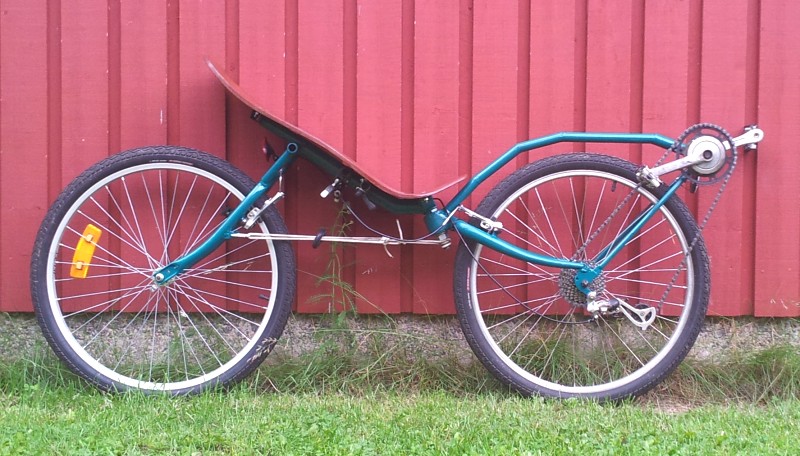

Tuollainen siitä tuli. Maalaus korostaa virheitäKuva
15,2 kg näytti vaaka.

Sehän parani maalilla paljon! Vielä kun tuo kaarituki ( :mrgreen: ) ois vailla pykäliä, niin tuotahan vois luulla sarjavalmisteiseksi.
Re: Iso pyyttoni
Mun mielestä siitä tuli tylsän näköinen.
Kaari saattaa vaihtuakin. Se ei kulje renkaan keskilinjalla ja painaa keskiötä aavistuksen kieroon. Näkyy nyt maalattuna paljon paremmin.
Väri muuten näyttää kuvassa väärältä. Oikeasti se on rehellisesti vihreä ilman sinisen häivääkään.

Kävin pikku lenkin. Pyörä on paljon jämäkämpi ajaa. Kuoppaan ajaessa ei enää jousta rungosta eli on myös kovempi. Paikallaan kun kokeili polkea jarrua vasten, ei joustoa laittanut merkille. Samaten ohjausakselin pultin pää ei liiku enää rengasta päin. Emäputki siis jousti ennen vahvistamista. Se pitänee tehdä paksummasta tavarasta kuin huonekaluputki tai ainakin pidempi kuin 52 millinen :?
