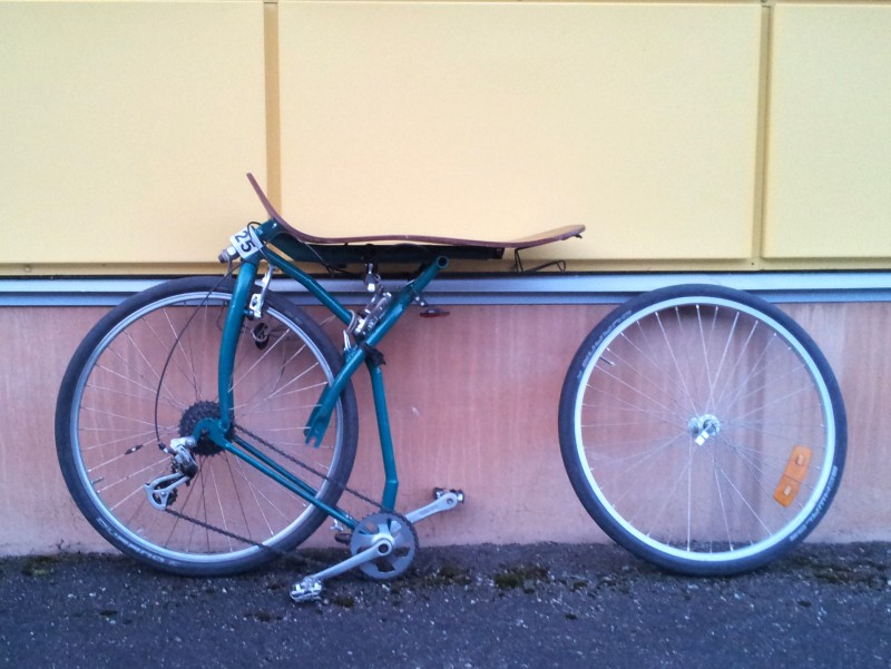

Folding python recumbent

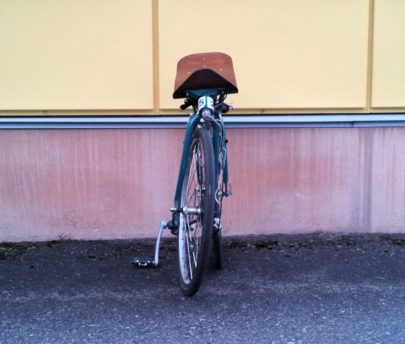

Folded python recumbent
Sen verran iso taitettunakin että tulee useimmiten otettua takarengas irti, jotta mahtuu sovittelematta autoon - säästyy varmasti kolhuilta.
