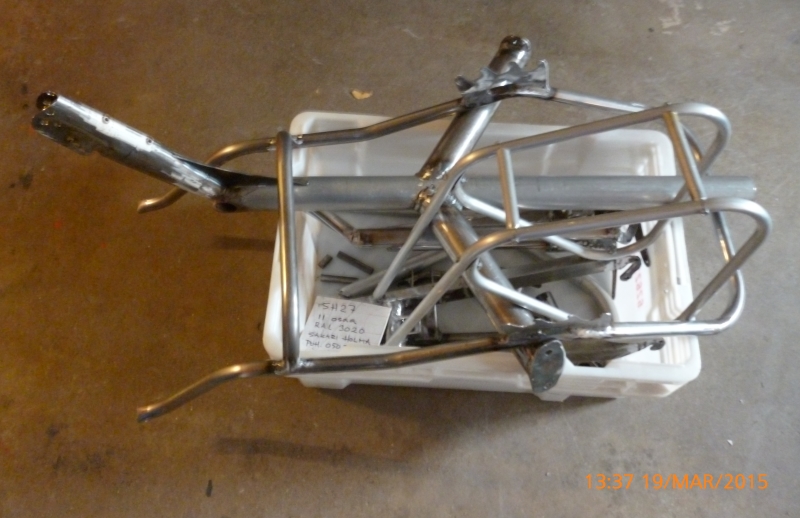

Kohta on valmis seuraava nojapyöräni SH27. Istuinremmit, ketjut, vaihtajat ja jarru- ja vaihdevaijerit sekä sähköavustuslaitteet ovat vielä asentamatta. Laite on suunniteltu ikääntyneitä ja liikuntavammaisia varten. Istuin on normaalia korkeammalla ja istumaan menoa helpottaa etuosan tukivarsi, johon voi kiinnittää myös valaisimen ja mittarit. Napamoottori tulee takapyörään. Itse olen aika vakuuttunut, että tästä tulee nyt hyvä! :mrgreen:

Hyvältä ainakin näyttää, varsinkin kun huomioidaan kohderyhmä.
