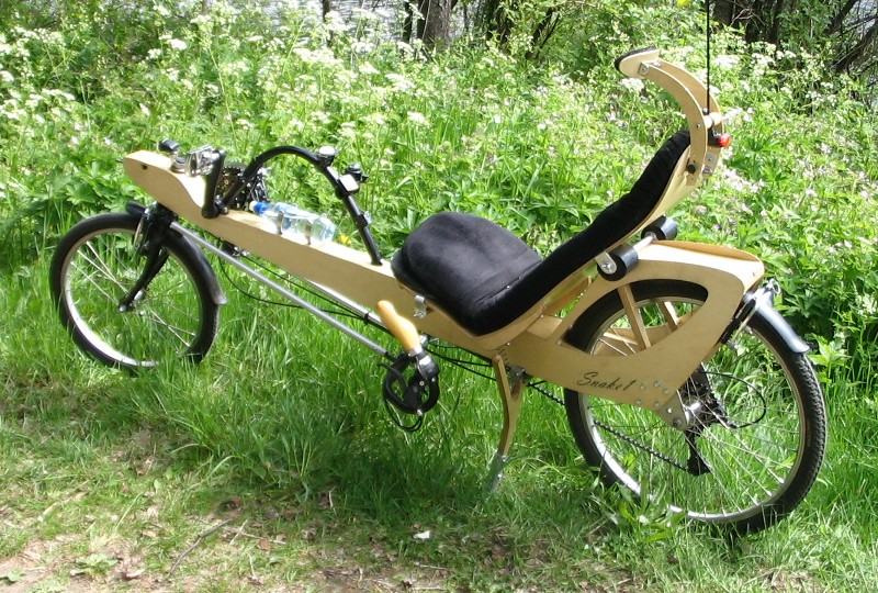

Pohdin juuri mittarin, kännykän (navigaattorina) ja valojen ripustamista Performer-trikeen, siinä ei ole edes pullotelineen kiinnikekierteitä. Tuli mieleen tuo SH-pyörien kaari, johon saa kiinni kaikenlaista ja onhan se muutenkin pyörän käsittelyssä hyvä apu.
Onko tuollaista kaarta missään kaupallisessa trikessä? Pika-guugeloinnilla en löytänyt, vaikka monenlaisia aputankoja onkin tarvikkeena myynnissä. Onko Sakarin kaari, "sa-kaari", ihan originaali keksintö?
Re: SH27
kuparinen kirjoitti:
Täytyy tunnustaa, että sakaari on minun keksintö. En ole nähnyt sitä missään muualla. Kaari on 28x1,5 mm:n AL-putkea.
Re: SH27
Käytin sitä ensimmäisen kerran SH4:ssä vuonna 2006.
Re: SH27
Jos sinä "kuparinen" tai jotkut muut ovat kiinnostuneita sakaarista, eikä heillä ole mahdollista tehdä sitä itse, voin hyvin tehdä noita vaikka 25 €:n hintaan + postikulut. Jos kiinnostusta on, voin toimittaa myös kiinnitysdetaljit.

Re: SH27
Saan tuollaisen kaaren kyllä itsekin aikaan, mutta miten saada se kaari liitetyksi kätevästi "satulaputken pätkään" missä trikessä on etuvaihtaja kiinni. Takapään liittäminen triken selkärankaputkeen istuimen edessä vaatii myös jonkinlaisen pantavirityksen. Onko näistä hyvää mallia?
