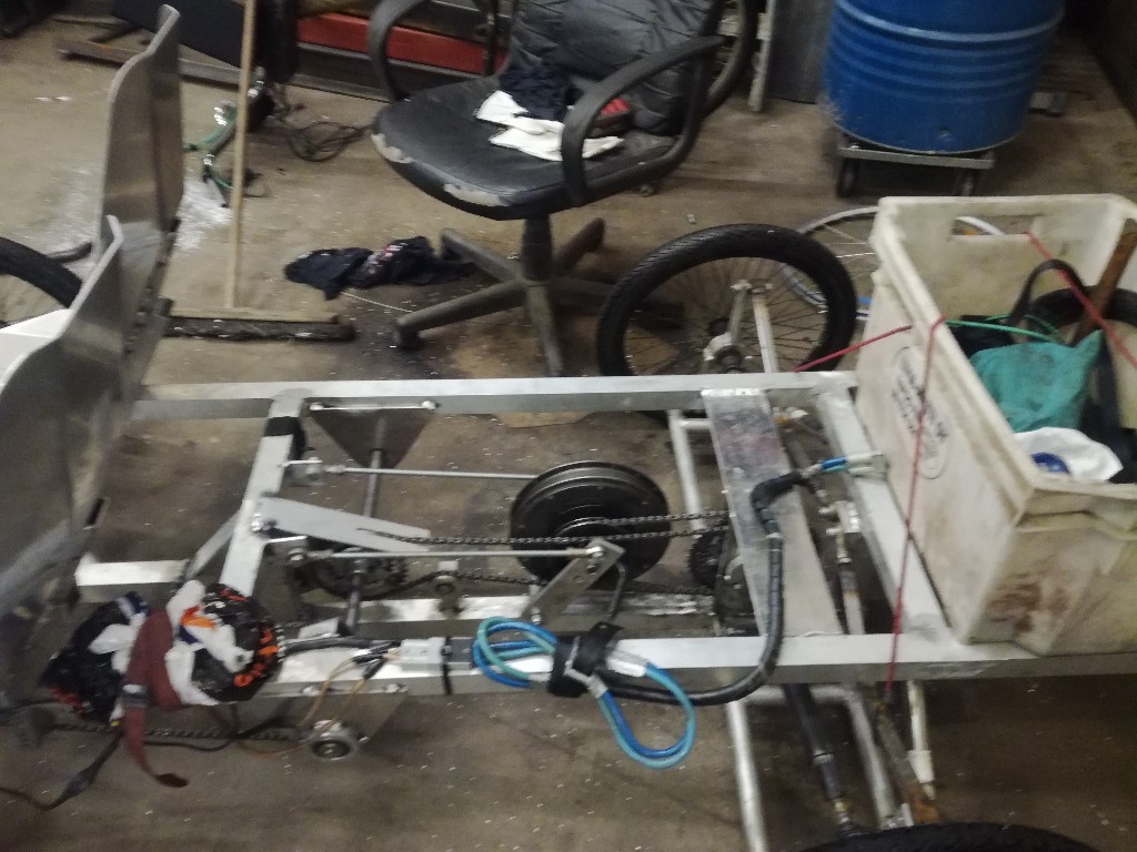

Viesti Kirjoittaja Pajottaja »
Vetoakselit on hienoinen ongelma, lonksuvat jonkin verran ajettaessa. Liitoksia kun on 4 kpl per vetari+kaksi väljää niveltä, tähän vielä aika iso sortokulma. Lääkkeeksi ajattelin laskea perää vähän alas vetoakseli kulman oikaisemiseksi ja lisätä jousen vetarin sisään. Oman olettamuksen mukaan jousi voisi ponnistaa liitokset tiukemmaksi.

Viestit: 7888
Re: Tavaranojakki
Pajottaja kirjoitti:
Aatu
Näin vähän ajattelinkin kun tuota kuvaa katsoin.
Välys ei todennäköisesti tule itse nivelestä, vaan puolen tuuman nelikanteista. Joutuuko ne hitsaamaan kiinni?
Viestit: 7888
Re: Tavaranojakki
Yksi mahdollisuus olisi M6 kierteiden tekeminen 90 asteen välein ja kiristää välys stopruuveilla.
Suurin ongelma on juurikin neliskanttisissa liitoksissa. Hitsaaminen on se viimein vaihtoehto. Yritän pitää rakenteen helposti purettavana, saa pikku remontit tehtyä tienpäälläkin. Top ruuvit on sinällään aika hasardi idea, kun ei ole työkaluja tuollaisen raudan poraamiseen saati kierteyttämiseen.

Viestit: 2061
Re: Tavaranojakki
Suurta joustovaraa ja sen mukanaan tuomia vetonivelen kulmia kummastelin kans. Uskaltaiskohan runkoputken ajaa halki ja pudottaa takapään ketjupyörää alemmas? Saisi vetarit suoremmiksi.
Ja sit jos hitsais niveliin vetarin päälle tihtisti istuvat putken tumpit, ei sekään väli mahtuisi niin lonksumaan.

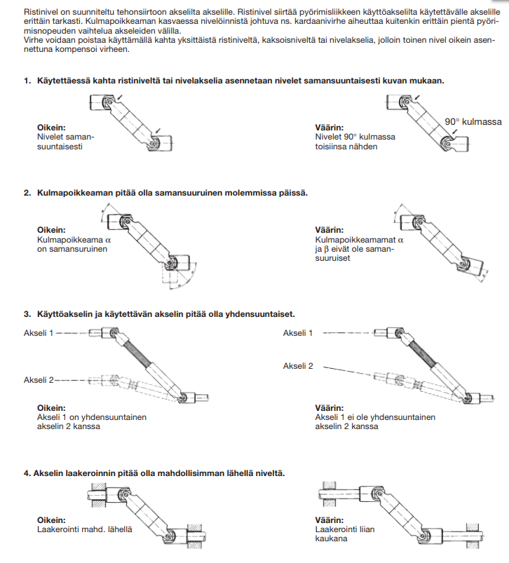

Viestit: 14441
Re: Tavaranojakki
Huonosti näkyy kuvista, mutta onhan ristinivel samaan suuntaan molemmissa päissä vetoakselia. Tuohon tulee nimittäin murtokulman takia hieman "epäpyöreää" momenttia, jonka määrä on pienimmillään, kun nivelet ovat samoin päin ja suurimmillaan, kun se ovat 90 asteen kulmassa toisiinsa nähden.

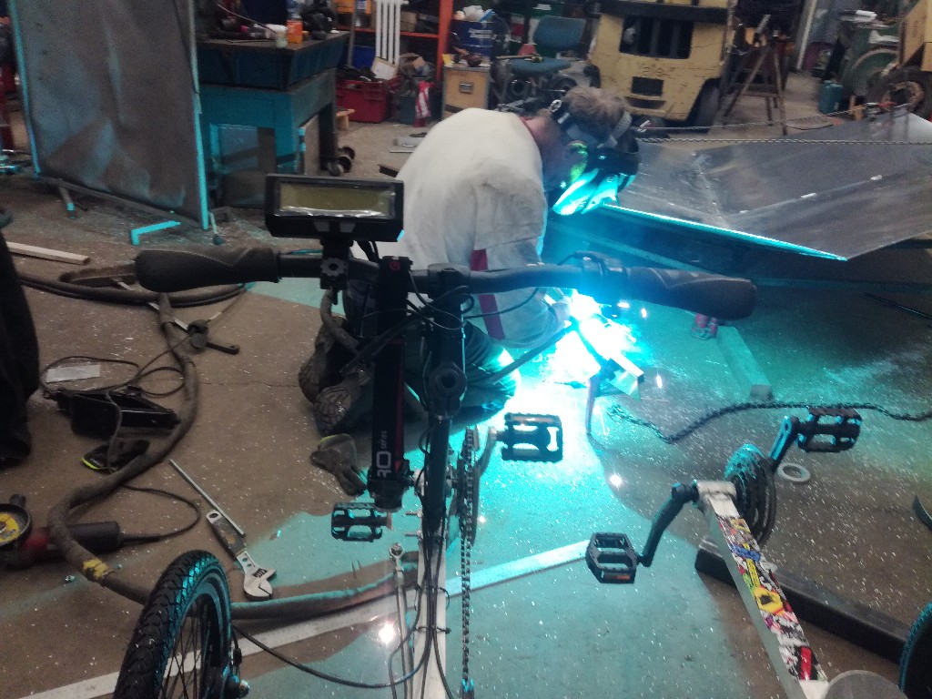

Yritetään taas kuvia...

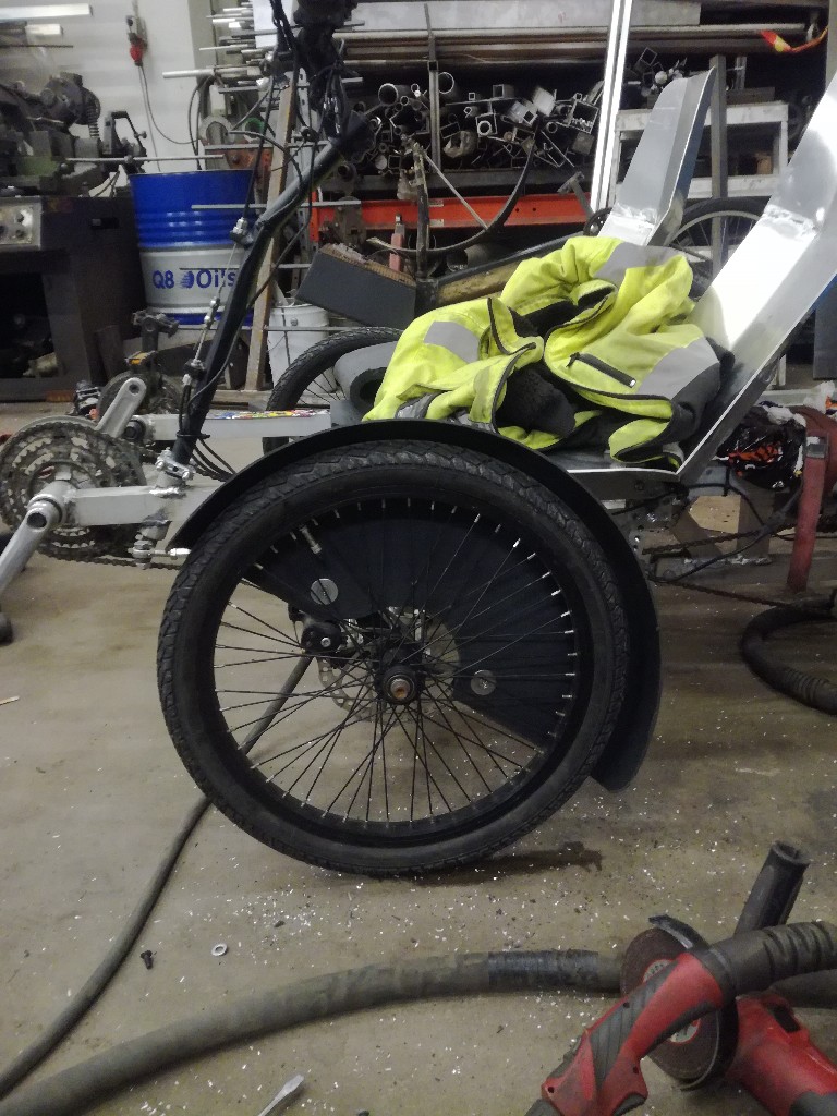

Motonetin rakennuspaljusta lokari. Paljon helpommalla ei tälläistä synny.
