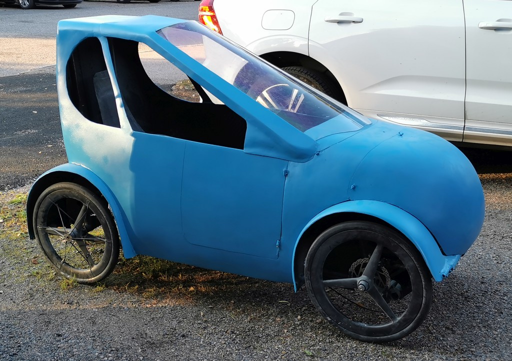

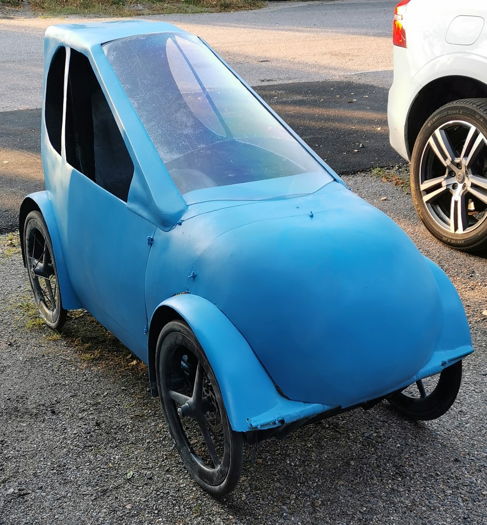

Sarjassa "kokeillaan nyt tuokin vaikkei voi toimia..." suihkin eilen illalla tavallista spraymaali (alkydi) yhden koepalan päälle. Katsotaan miten käyttäytyy maalin kunnolla kuivuttua, eli kuinka nopeasti halkeilee ja ropisee pois, jos koepalaa vähän taivuttelee.
Muutama kerros ohutta maalia ei peittänyt täysin retkipatjan karkeaa pintaa. Toisaalta eipä tässä mitään sileää ja tasaista pintaa olla hakemassakaan, ja samaa suurpiirteisyyttä voi noudattaa myös värisävyn tasaisuuden kanssa. Kuva
