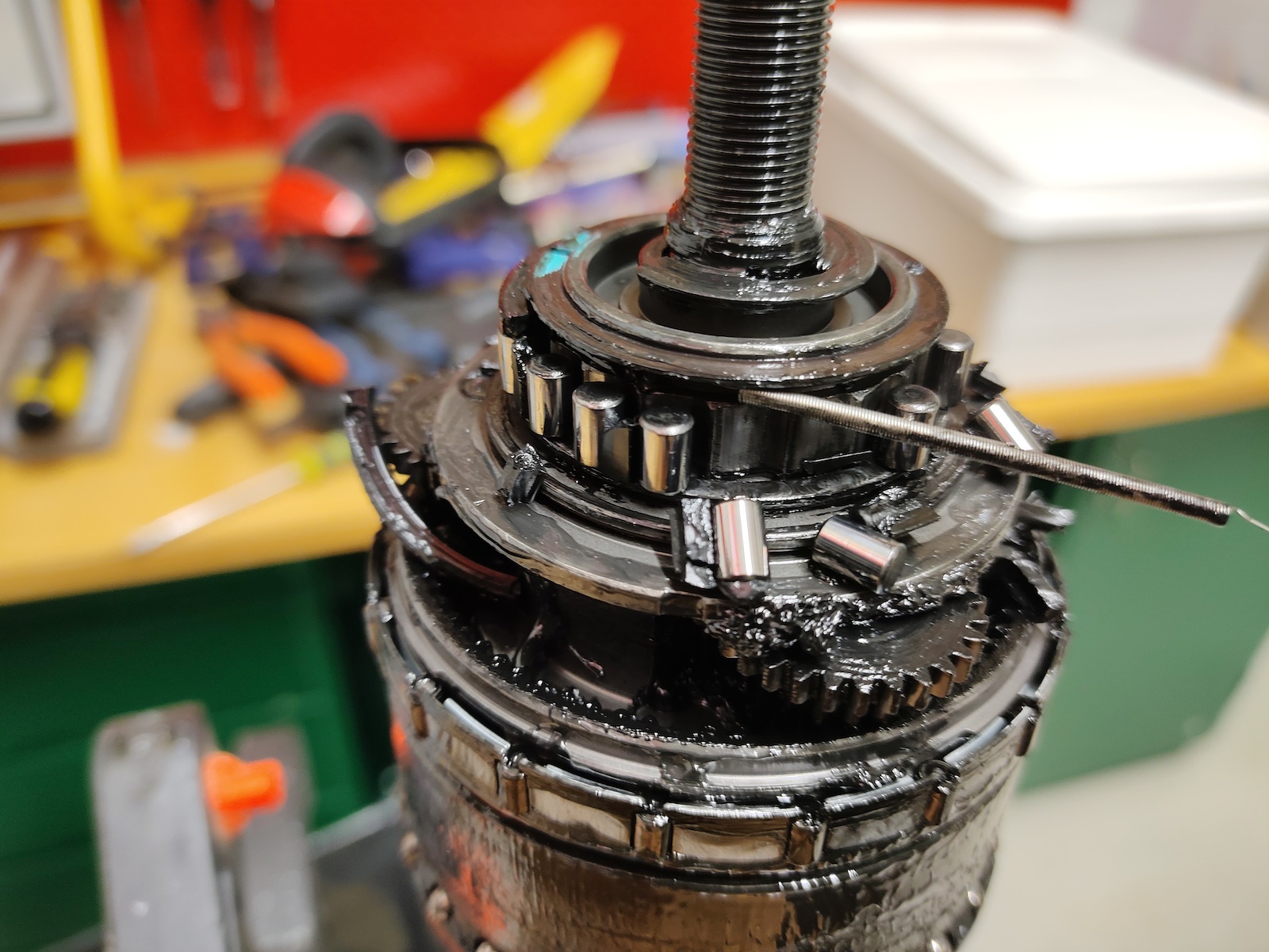

Näin minä olen käsitellytkin niitä. Öljykylpy automaattivaihteistoöljyssä ja laakereihin rasvaa.

Minulle asia on perusteltu sillä, että saadaan kitkaa näiden vapaarattaan muodostavien rullien ja navan kuoren väliin.
Tämä siis malleissa, joissa on nämä rullat. Shimanon 8-vaihteisessa on. Joissain muissa on kai räikkämäinen mekanismi.

Ainakin ennenmuinoin nuo kuului rasvata. Rasvan jähmeä viskositeetti saa rullat kiilautumaan ja lukitsemaan vedon. Miten lie sitten toimii öljyllä.
Itse muistan joskus joutuneeni purkamaan navan uudestaan, vapaakiytkmestä unohtuneen rasvan vuoksi.

Härski kirjoitti: 14 Loka 2025, 19:34Ainakin ennenmuinoin nuo kuului rasvata. Rasvan jähmeä viskositeetti saa rullat kiilautumaan ja lukitsemaan vedon.
Konerasvat ovat käsittääkseni saippualla sakeutettua öljyä, joka kovassa paineessa vapautuu saippuasta ja suorittaa varsinaisen voitelun. Paineen laskiessa öljy ja saippua yhdistyvät takaisin rasvaksi. Mietin vain, onko rullien kiilautuessa välissä korkean viskositeetin rasvaa vai matalan viskositeetin öljyä ![]()
jori kirjoitti: 14 Loka 2025, 19:55Missään noissa ei käytetä ATF öljyjä ensiasennusöljyinä, eikä niitä suositella käytettäväksi muualla kuin amerikkalaisilla DIY sivustoilla.
Niissä käytetään Shimanon omaa öljyä, mutta mitkä sen ominaisuudet ovat?
Ja jos haluan vaihtaa öljyn toiseen, miten saan vanhan öljyn pois? Olen joskus purkanut ja kasannut näitä napavaihteistoja viimeistä niittiä myöten, eikä se ollut helppoa. Joskus yritin pestä vaihteistoa uittamalla sitä kokonaisena bensassa, mutta sisälle jäi silti paljon liukenematonta rasvaa, ja bensajäämien haihtumisessa vaikutti kestävän ikuisuus.
