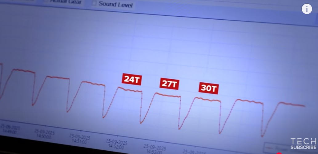

Eri vaihteiden hyötysuhde / tehohäviö.
LIkainen ketju on tietysti mitä on, sille ei tien päällä mitään voi. Mutta vaihteelle voi. Tässä videon loppuosuudella testataan eri vaihteiden vaikutus hyötysuhteeseen. Minulle yllättävää on se, että hyötysuhteen paraneminen ei päätykään siihen, että "taka"-rattaan koko nousee 20 piikin pintaan, vaan paranee sitäkin suuremmilla rattailla.

Re: Likaisen ketjun tehohäviö.
Härski kirjoitti: 12 Loka 2025, 04:04
Miksi se tulee sulle yllätyksenä?. Todella yllättävää sulta, sillä mielestäni olet vuosia puhunut ainakin taittopyörien yhteydessä hyvinkin perustellusti, kuinka ja miksi hyötysuhde paranee halkaisijan kasvaessa.
Toki taittopyörien yhteydessä ei ketjunopeus kasva, toisin kuin voimansiirtorattaiden ollessa kyseessä. Tosiaan..takaratasta kasvattaessa jossain kohdenhan on tultava raja vastaan jolloin ketjunopeus tuottaa suuremman häviöön kuin mitä ketjun taivutusta loiventamalla säästetään.
Tässä ketjunopeus on vakio, 90 kadenssi samalla eturattaalla. Yllätys oli se, että 20+ rattailla hyötysuhde ei heikentynyt kuin hiukan, vaikka ajettiin yhä vinommalla ketjulinjalla. Suuri takaratas tavallaan kompensoi lähes kaiken vinon ketjulinjan tuottaman lisähäviön.

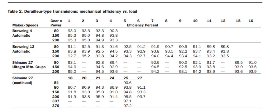

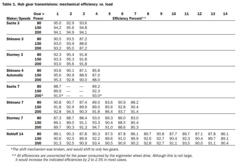

Voi hyvinkin pitää paikkansa Vilijamin ajoissa tuo jalkatuntuma. Ainakin tämä mittausraportti viittaisi siihen, että pienillä tehoilla napavaihteet voittavat ketjuvaihteet. https://www.ihpva.org/HParchive/PDF/hp52-2001.pdf
Mittaukset ovat vanhoja, mutta antavat varmasti hyvinkin suuntaa myös nykytekniikan vehkeille. Sitä paitsi tuo kolmivaihteinen on enemmänkin kuin tuon 25 vuotta vanha rakenne.
Vilijamin poljinteho on pieni ja suora ketju ilman kiristintä antaa erinomaisen hyötysuhteen alhaisella teholla, kun ketjuvaihteisen suistajan pyörät vastustavat ketjun kulkua. Tuo ketjun kiristimen vastus ei kasva kuomrituksen noustessa, joten vakiona pysyessään se edustaa sitä pienempää osuutta kokonaisvastuksista, mitä suuremmalla teholla poljetaan.
Tässä taulukot kuvina sekä napavaihteiden, että ketjuvaihteiden mittauksista 25 vuoden takaa tästä dokumentista. https://www.ihpva.org/HParchive/PDF/hp52-2001.pdf

Viestit: 2064
Vilijami kirjoitti: 13 Loka 2025, 18:45
Härski kirjoitti: 13 Loka 2025, 10:39
Harmi vain kun se paksussa vaseliinissa möyrivä monirattainen planeettapyörästö vasta hukkaakin tehoa.
Paksussa vaseliinissa? Ohuessa ATF öljyssä ne herkästi pyörii.
2 vaihde on suora, jolloin ei tehohäviötä. 21 piikkinen ratas ja 3 vaihde tuntuu tosielämässä vastustavan vähemmän, kuin 17 piikkinen avopakan ratas.
Jaa! No onpas hyvä että nekin on kehittyneet sitten 80 luvun. Ihan shimanon tuotantoa myöden. Ei ole tullut aikuis iällä mokomia kappavaihteita pideltyä ja mielikuvat syntyneet 70- 80 lukujen napojen ropaamisista.
Ihan kelpo hyötysuhteita nekin näyttävät tosiaan antavan.
