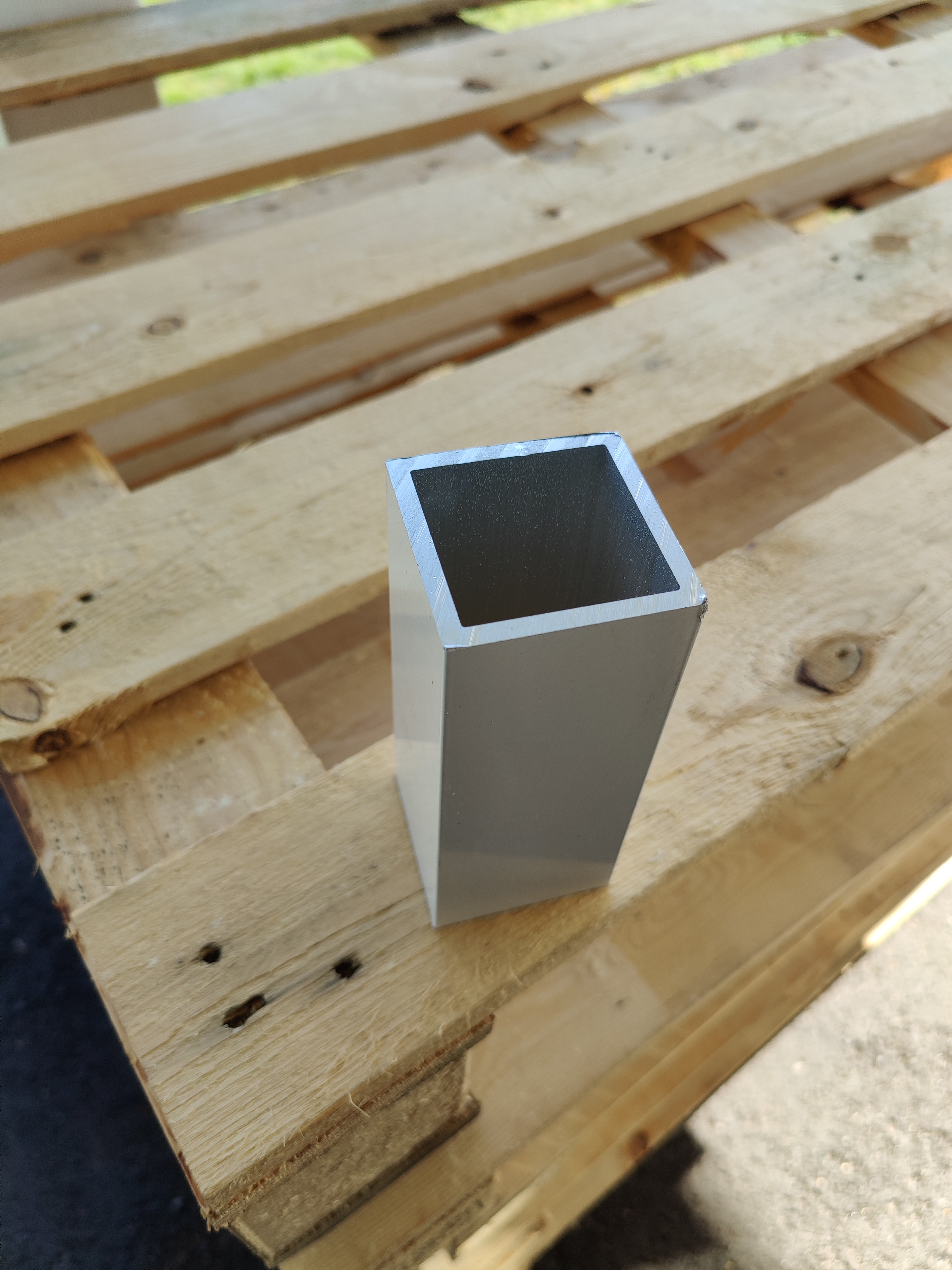

Re: Twisteri

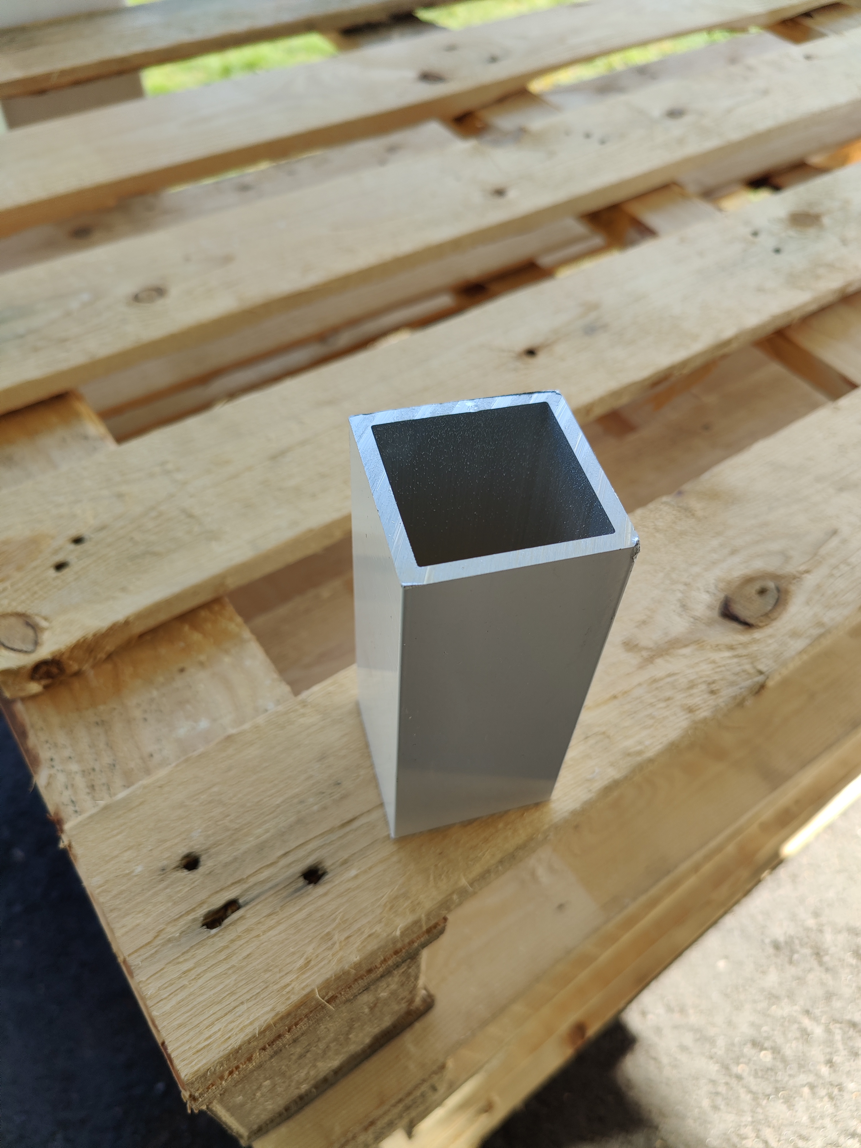

Vävypoika tuo työpaikan roskalavalta tällaisia aarteita.
Viestit: 7867

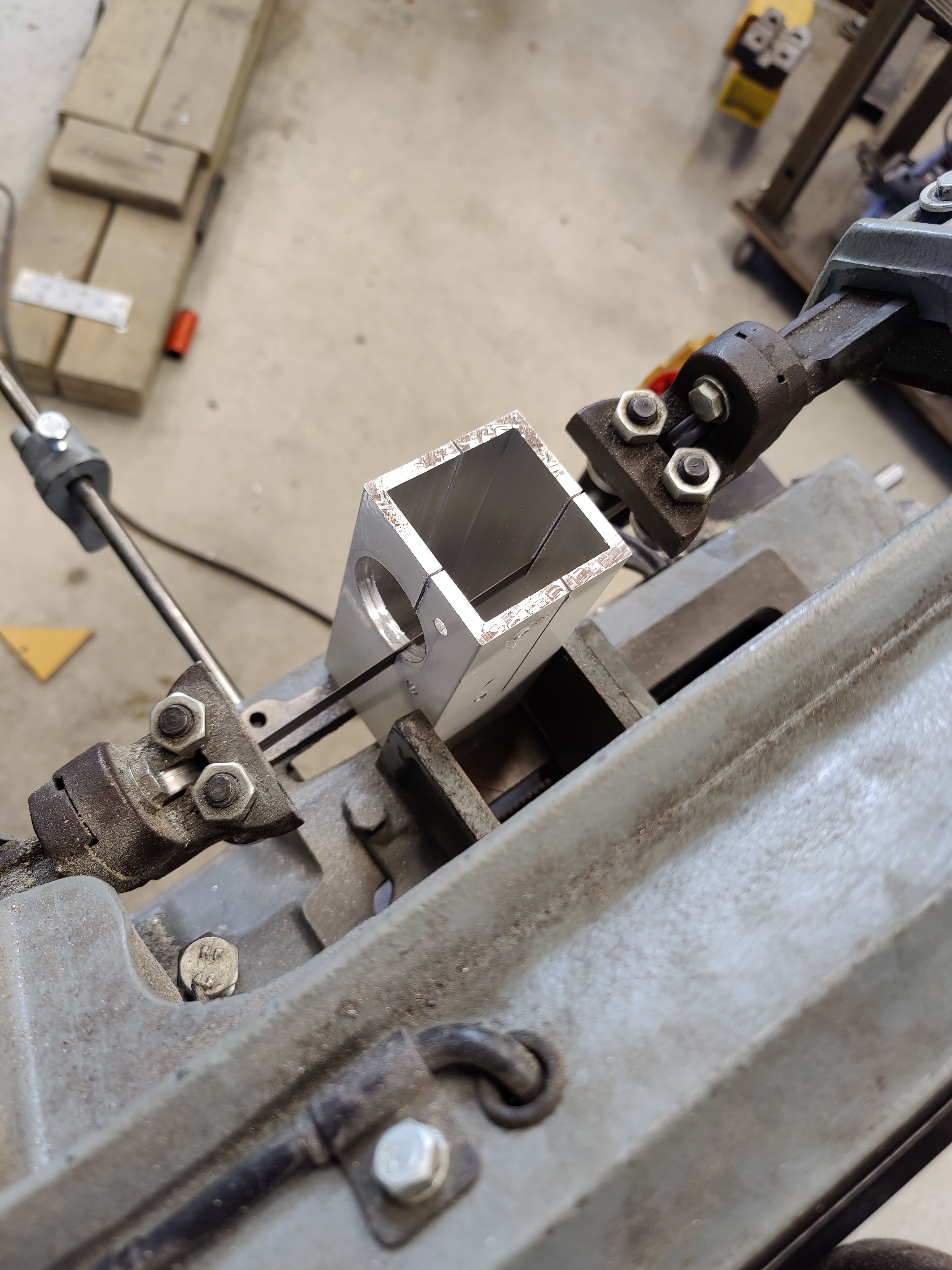

Re: Twisteri
Ja minä pilaan ne poraamalla ja sahaamalla. Mikä tästä on tulossa? :wink:
Viestit: 14428
Re: Twisteri
Vilijami kirjoitti: 09 Syys 2021, 13:46
Mitkäs tuossa ovat mitat. Sopisiko tukevammaksi Stradan, tai muun kinnerin kampikeskiökelkaksi.
Viestit: 7867
Re: Twisteri
jori kirjoitti: 09 Syys 2021, 13:51
Sisämitta 50 x 50mm, seinämä on vähän yli 5mm.

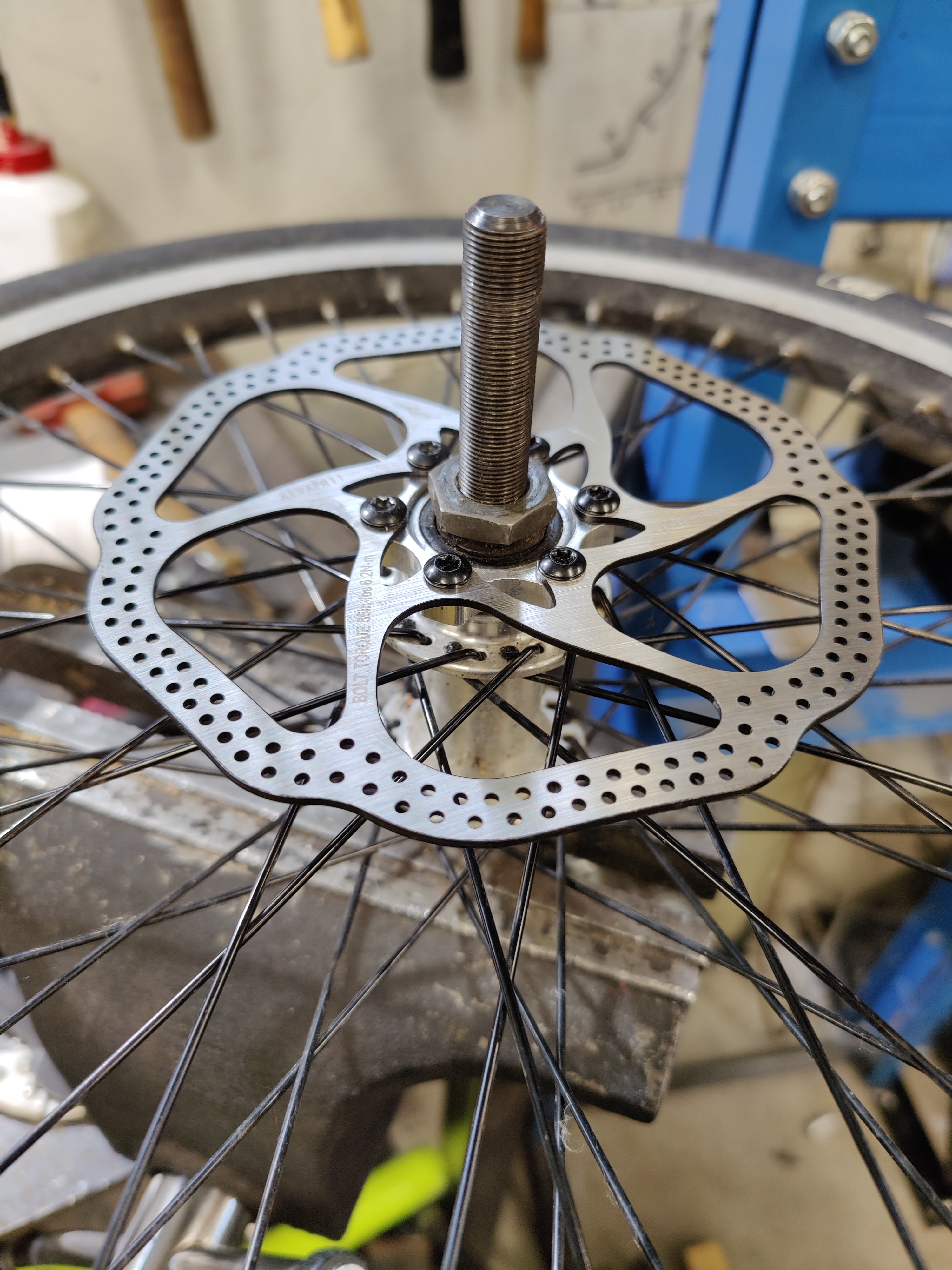

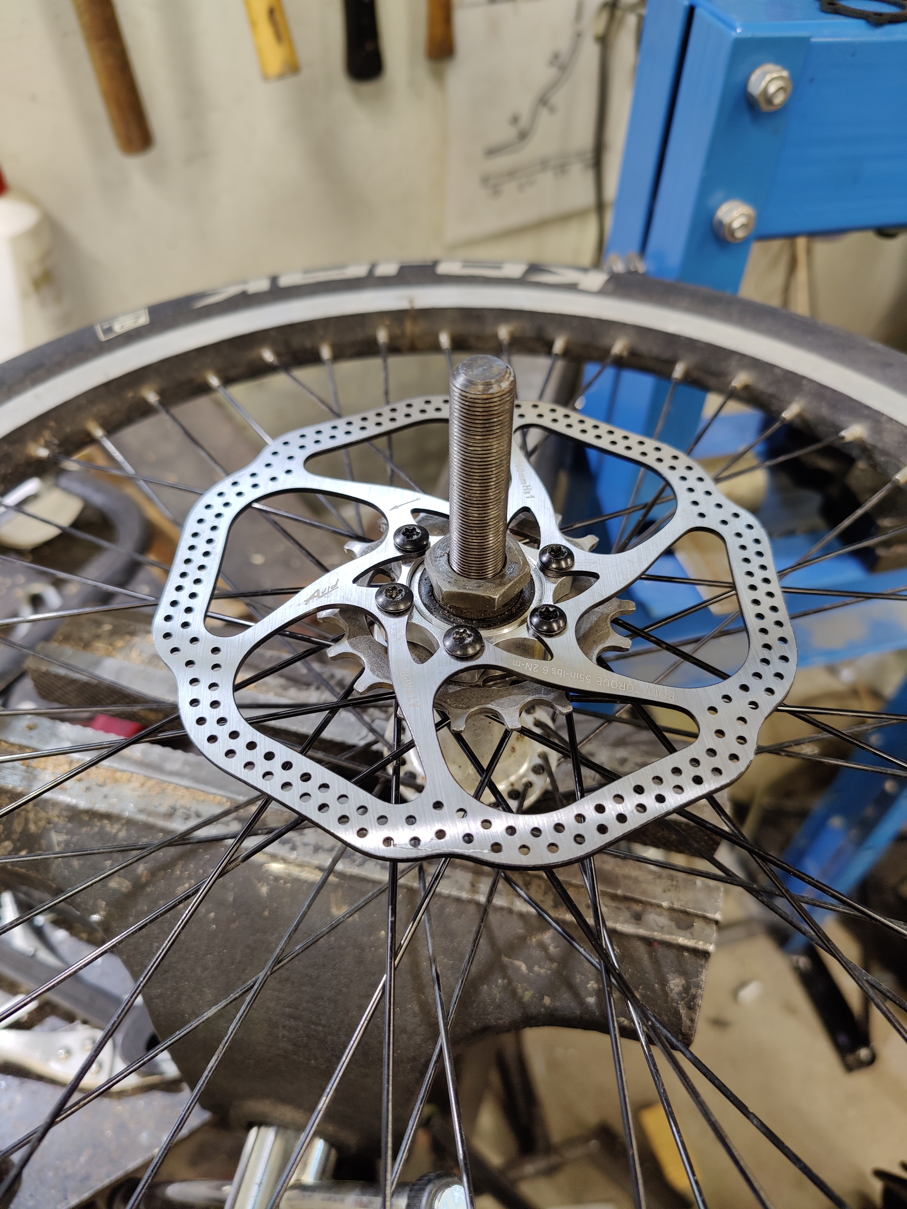

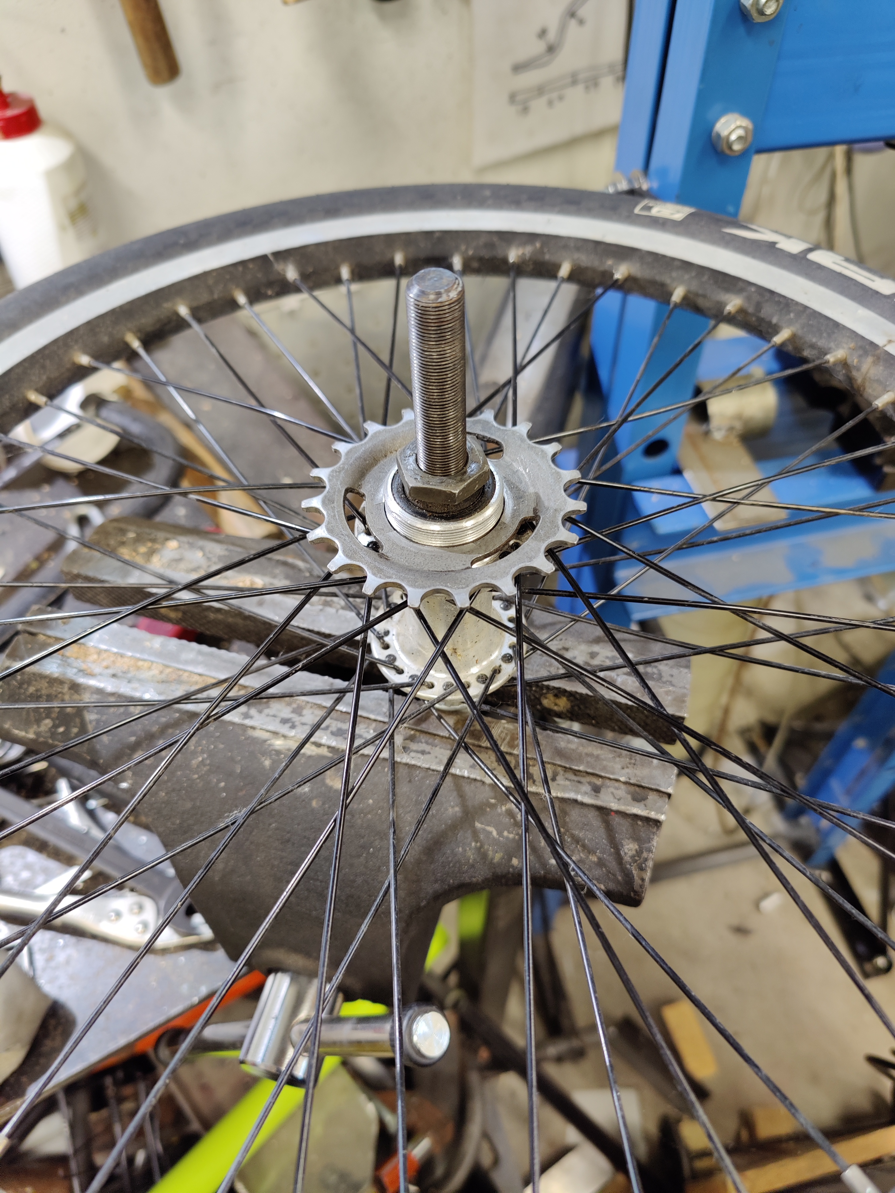

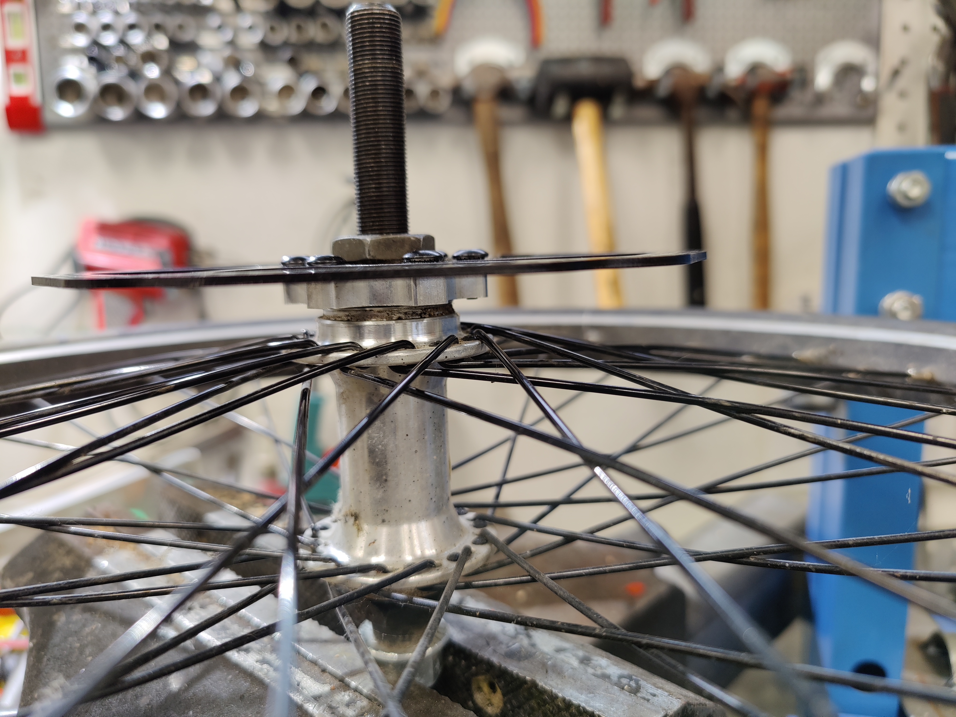

Re: Twisteri
Bmx kiekon vapaarattaan kierteeseen jarrulevyadapteri (80 senttiä/kpl) suoraan chinasta. Jarrulevy otti kuitenkin kierteeseen, jolloin adapteri ei mennyt pohjaan saakka.
Viestit: 7867

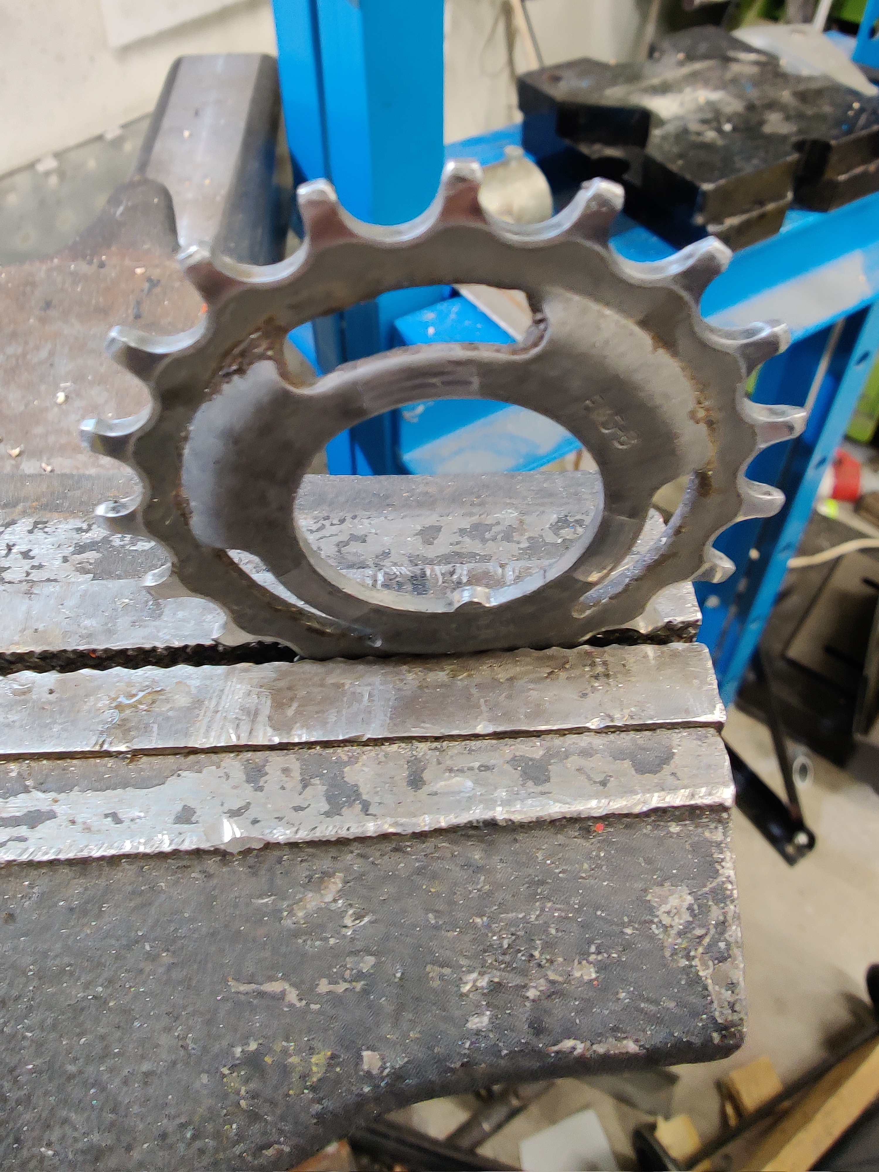

Re: Twisteri
Sinkulan takarattaassa on sopiva reikä, kunhan viilasi nystyt pois. Paksuuskin oli tarpeeksi lähelle oikeaa.

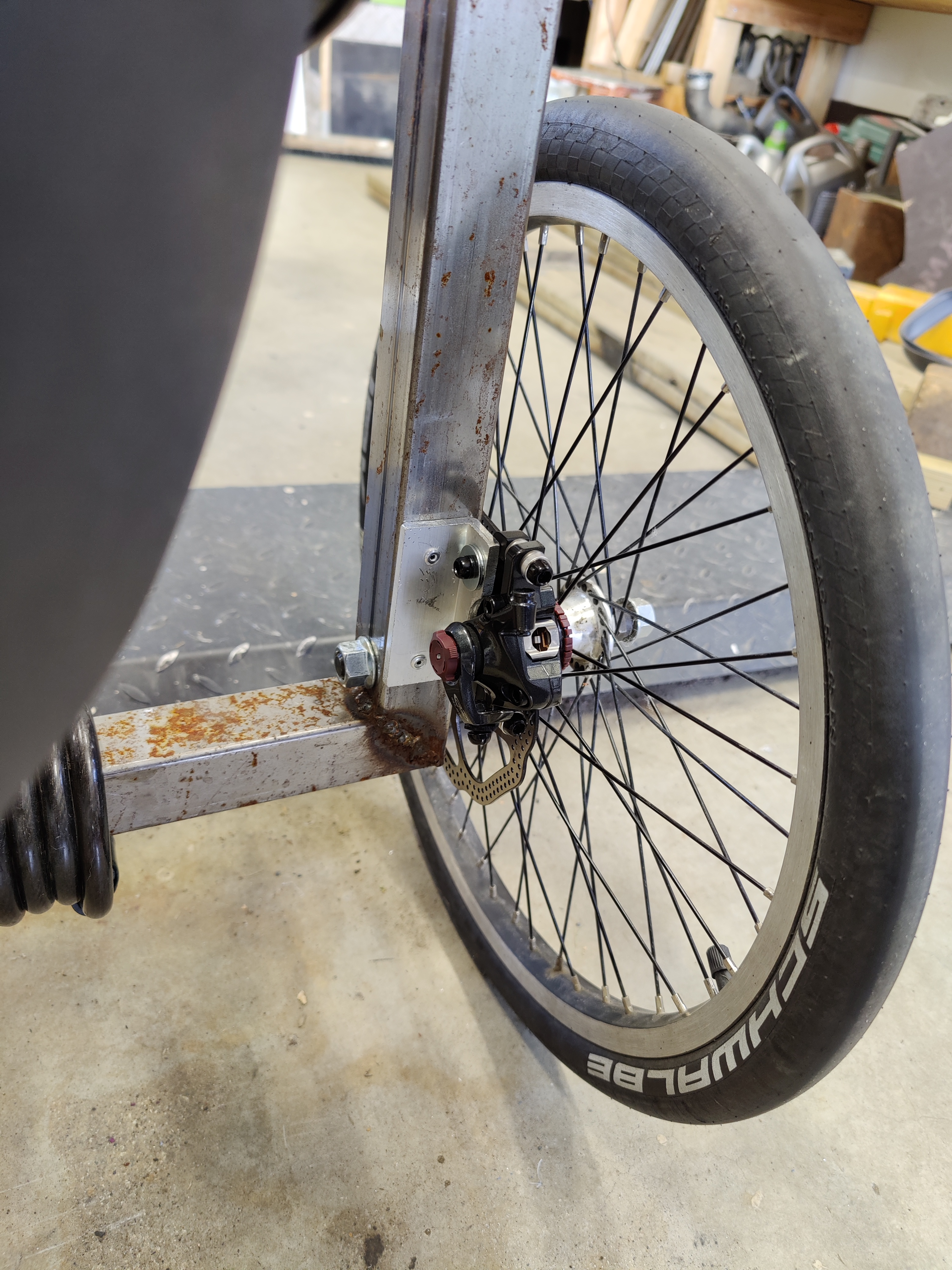

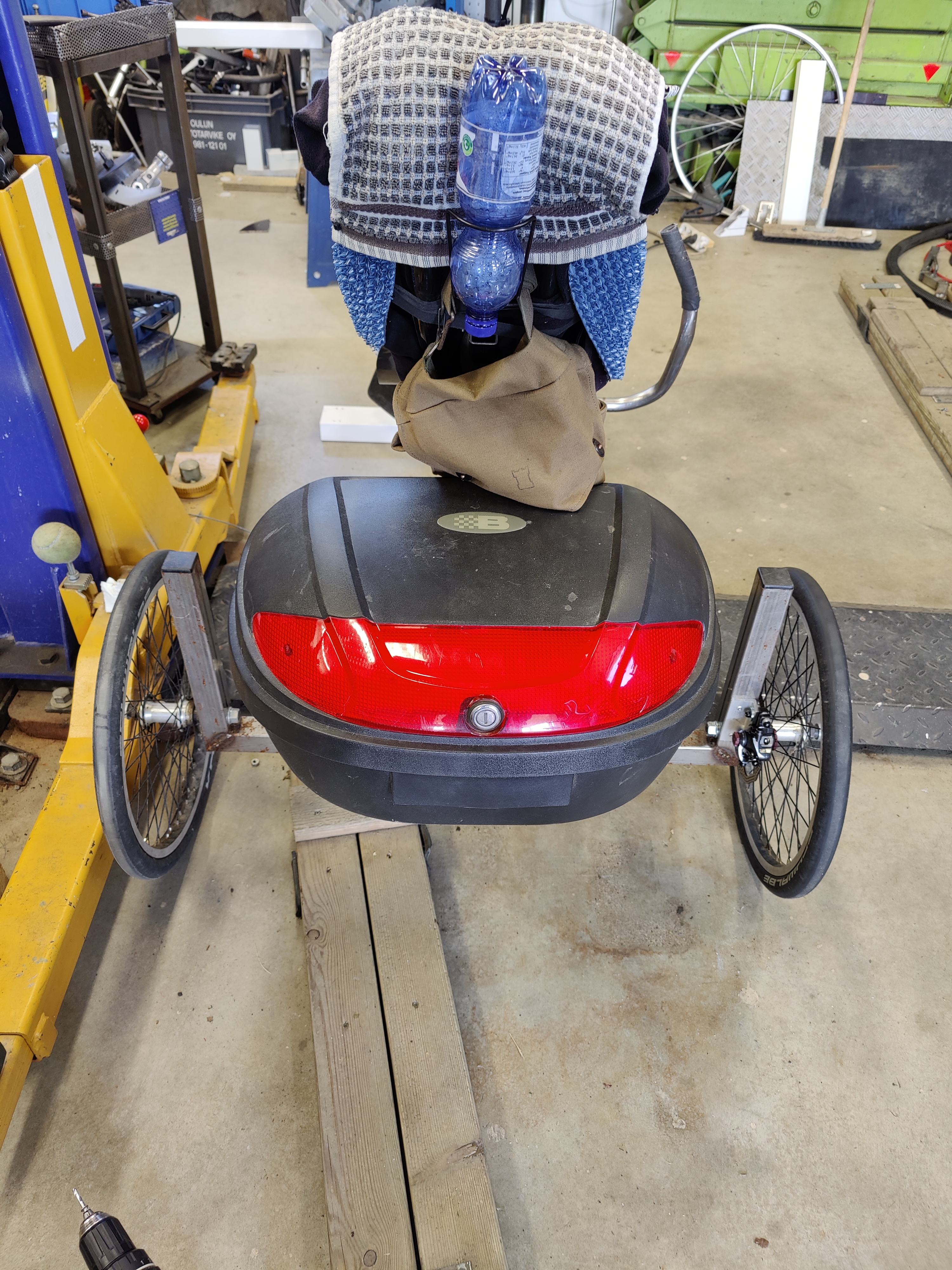

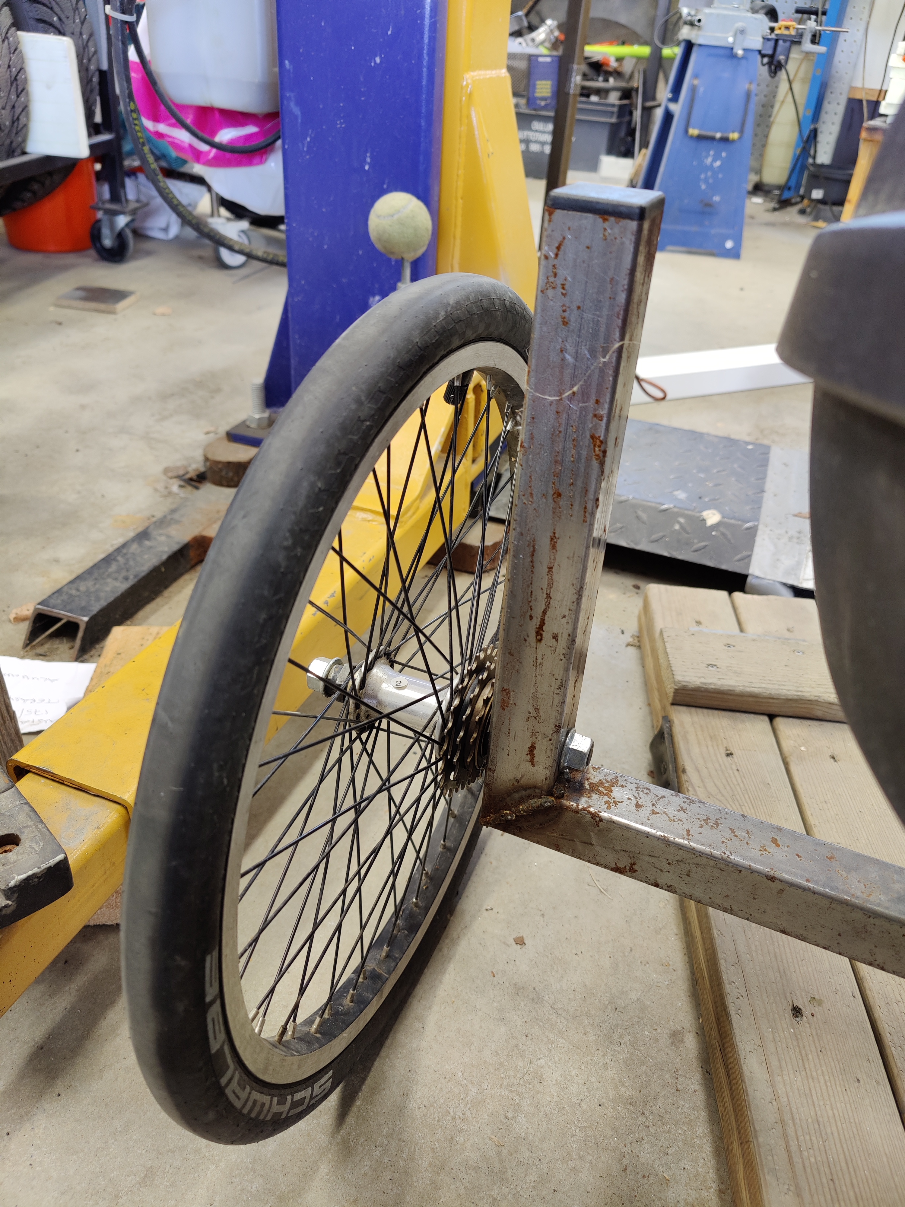

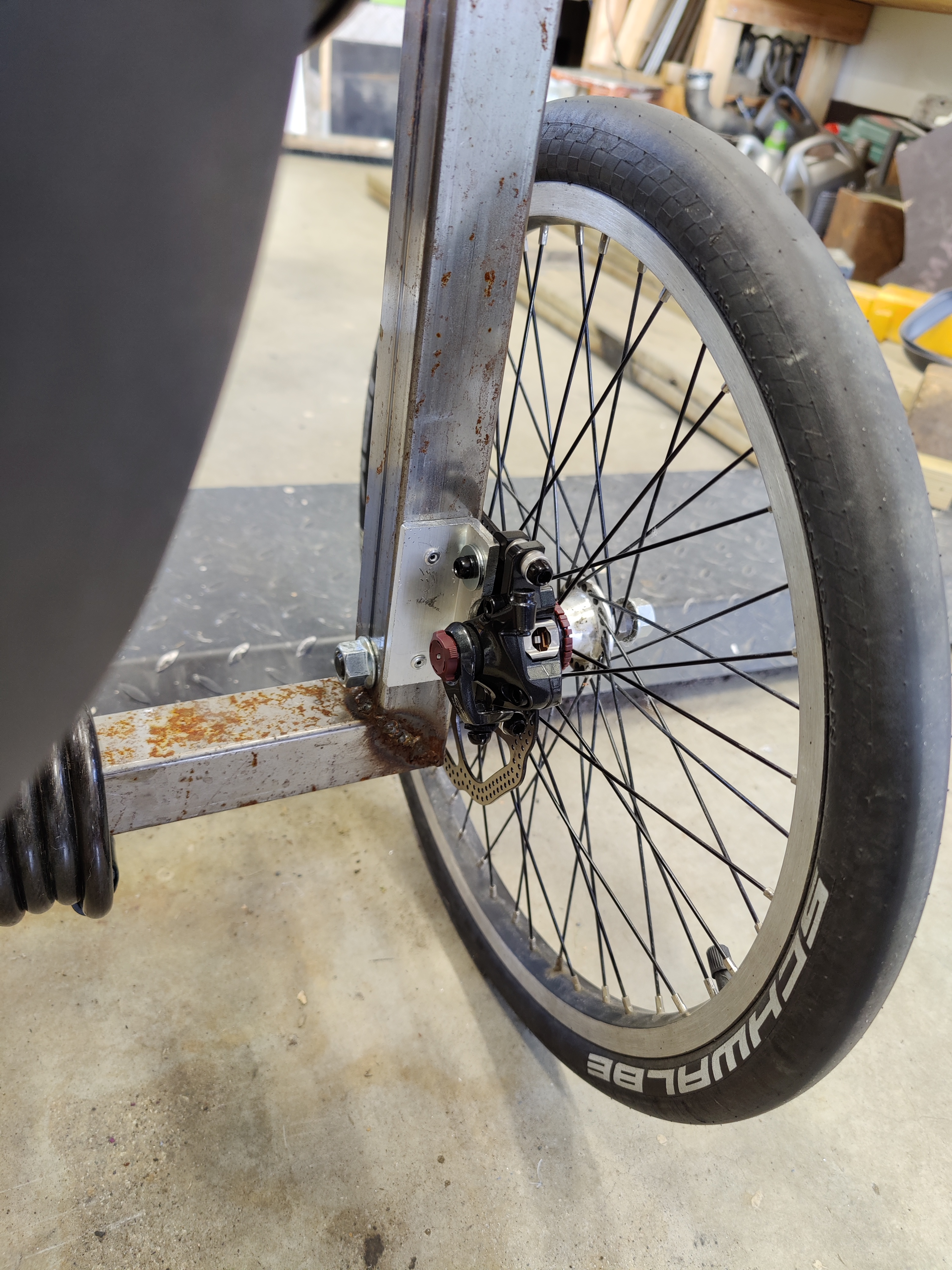

Re: Twisteri
Trikeperä taas syksyn tullen paikoilleen. Oikealla puolella ois nyt jarru, vaijeria vielä huutelee.
Viestit: 7867

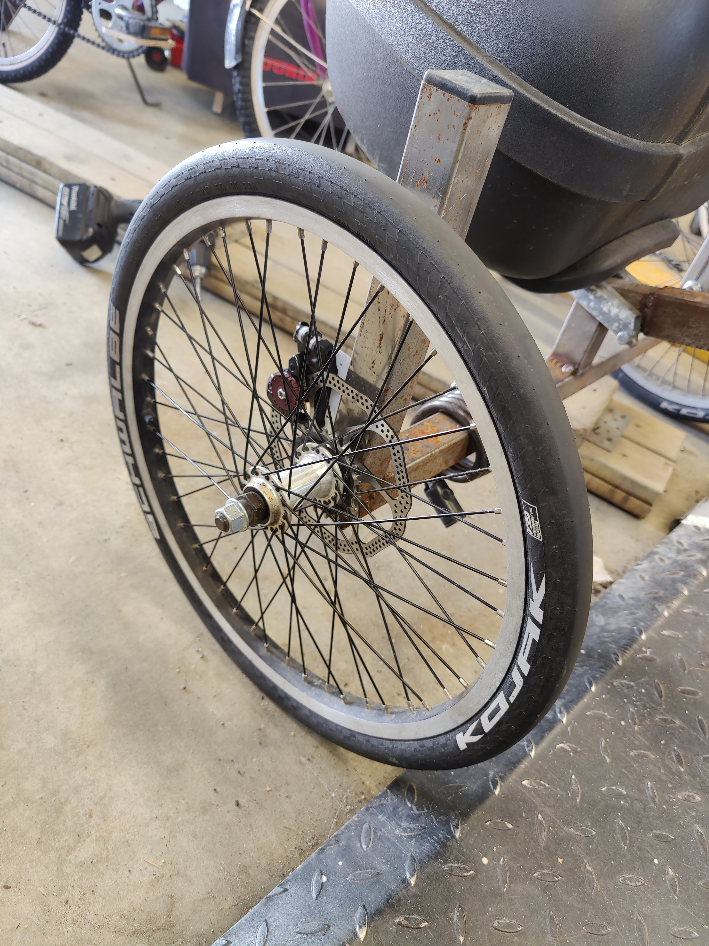

Re: Twisteri
Vasemmalle puolelle 3-lehtinen vapaarataspakka. Pitäis vissiin moottoria alkaa tuohon katseleen.
Viestit: 14428
Re: Twisteri
Tohonko tolpannokkaan moottori kiinni?

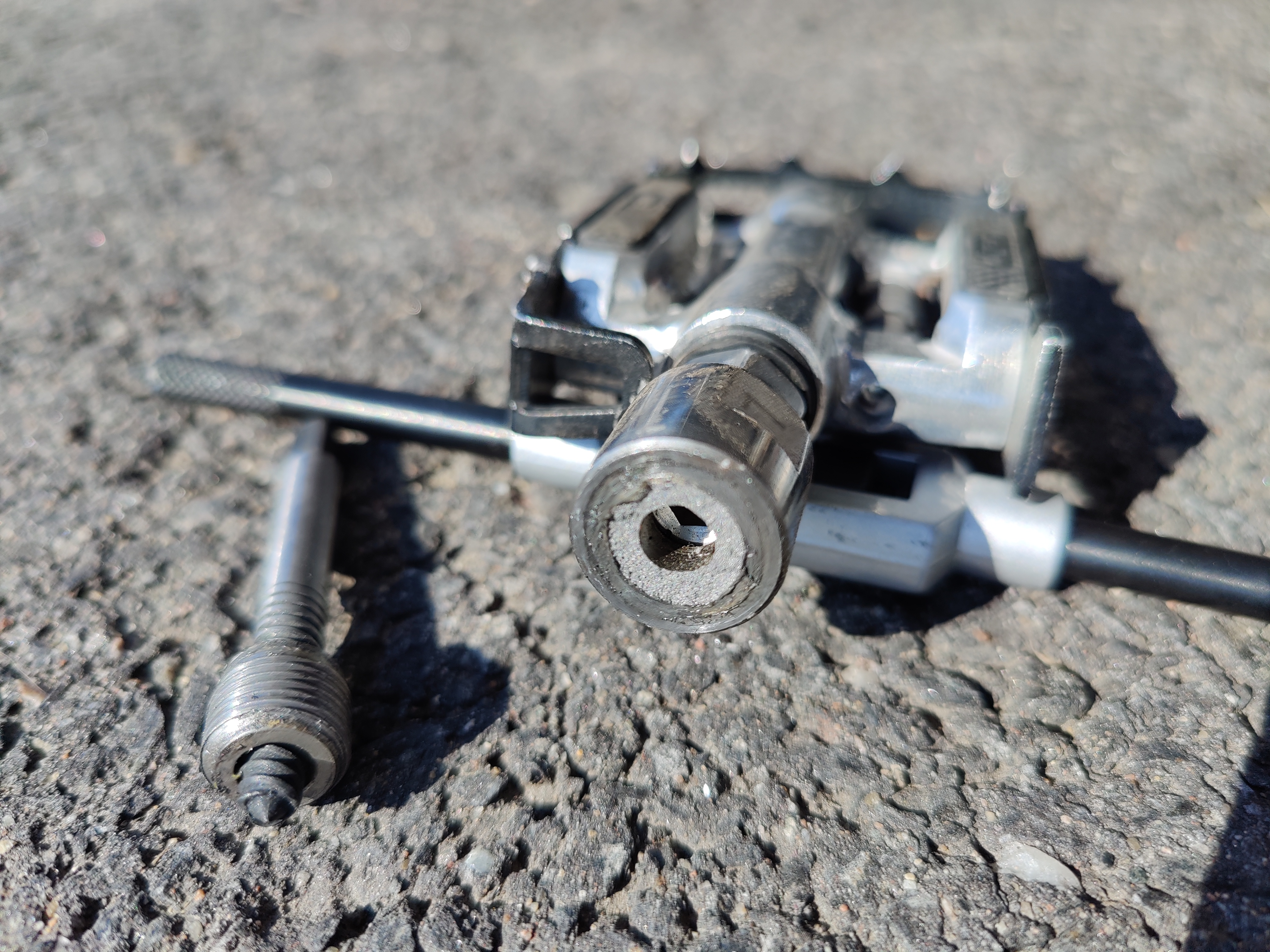

Re: Twisteri

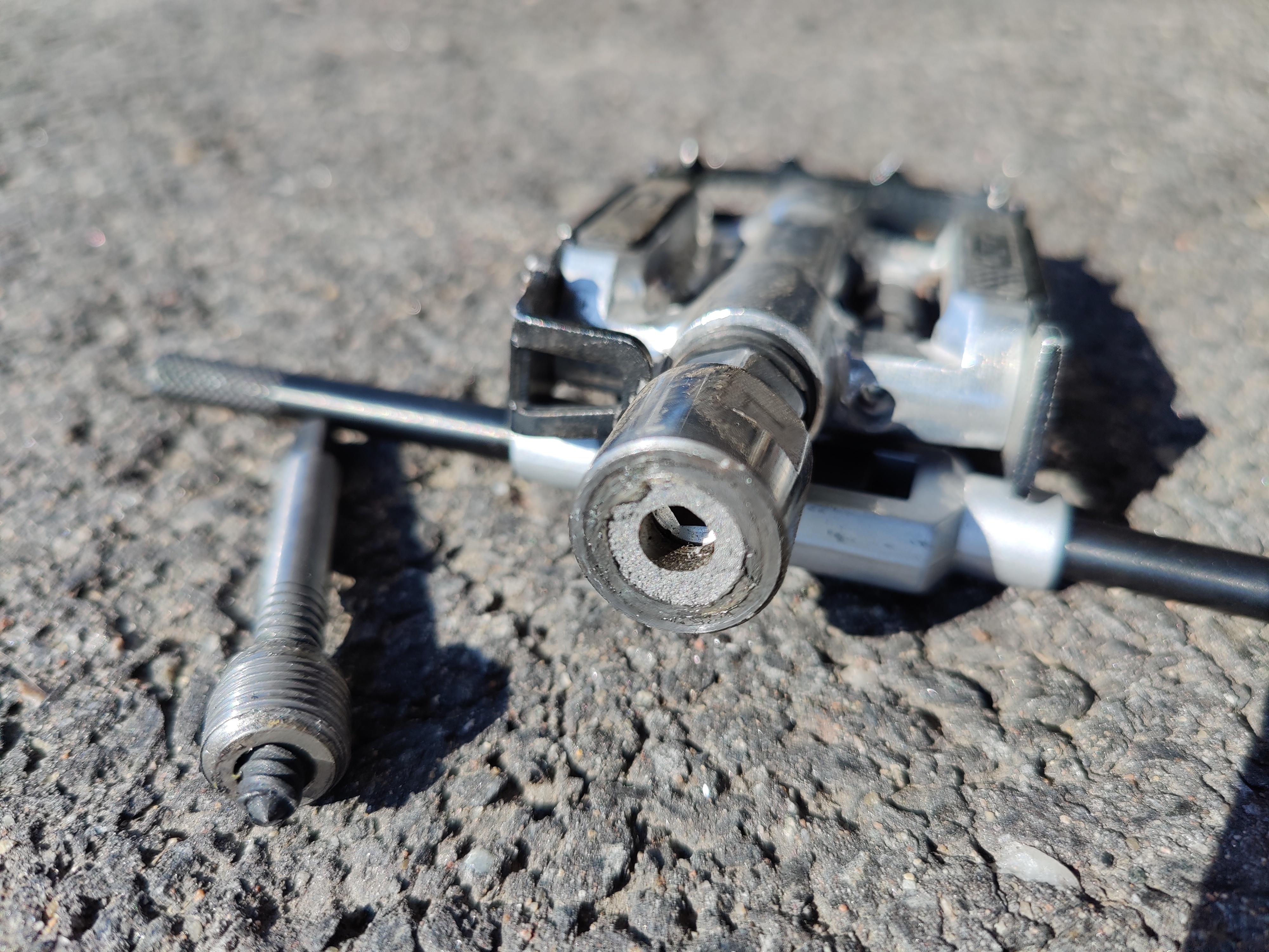

Hyvin lähti kevään ensimmäinen nojapyörälenkki. Eka polkaisulla kuului naps ja poljin lensi kymmenen metrin päähän. Special Biken myymä pedal extender on ensinnäkin ontto ja toiseksi jotain höpöhöpö valumateriaalia.
Muut hankkimani polkimen levittäjät ovat umpinaista ja mustaa työkaluteräksen oloista materiaalia.
