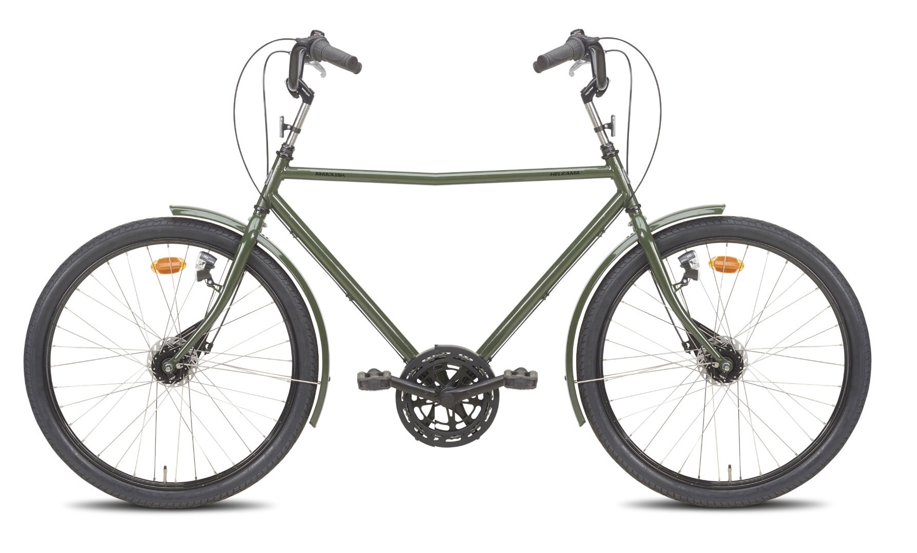

Re: Jousitettu katettu nelipyörä
Asia selviää tästä kuvasta. Tilanne on sama, kuin kahdella eturenkaalla oleva ajoneuvo (edestä päin) negatiivisella olkapoikkeamalla. Runko laskee kun ohjauksia käännetään.
