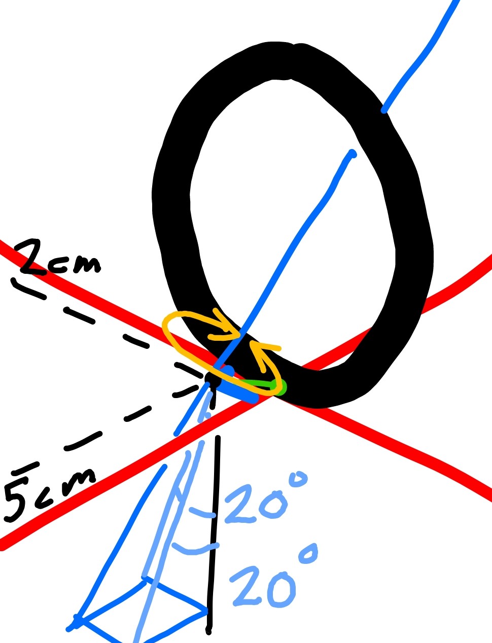

Menee pää pyörälle tätä miettiessä. Se on mielestäni aika selvä, että positiivisella olkapoikkeamalla, positiivisella jätöllä ja olka-akselin "normaalilla" kallistumalla (alas, eteen ja ulos) rengas laskee sisäkaarteen puolella ja nousee ulkokaarteen puolella. Kunhan olka-akseli ei ole tosi kaukana pyöränakselilta.
Renkaan vihreä maakosketuspiste kiertää keltaista rataa sinisen ohjausakselin ympäri. Negatiivisen olkapoikkeaman tapauksessa näyttäisi, että suoraan ajaessa rengas on melkein alimmassa asennossaan ja molempiin suuntiin kääntäessä rengas nousee, eli ajoneuvon painopiste laskee, ja painovoima ei siis keskitä ohjausta, mikä kuullostaa huonolta...
Pitäisi kai tutkia tätä CADissa...

Ei keskitä negatiivisella olkapoikkeamalla balloonirengas. Vyörengas keskittää hieman leveytensä takia, kun Caster-ja Camberkulmien takia rengas kallistuu hieman kääntyessään. Miksi ohjauksen pitäisi keskittää? Eihän kaksipyöräisenkään ohjaus keskitä, vaan päinvastoin, lopsahtaa paikoillaan vinoon.
Ihan sama se on kahdella ohjaavalla pyörällä. Ei se keskitä, jos olkapoikkeama on suuri, mutta entäs sitten. Vauhdissa se kuitenkin ohjaa liikkeen suuntaan, eli keskittää. :)

Hienosti hahmotettu ohjausavaruus.. Ja vielä hienompi kuva! Pakko minunkin kehua näitä sun kuvia vuorostani.
Silleenhän se elävässä elämässä tosiaan on että dynaamiset voimat täytyy vielä huomioida, niinkuin jori totesi. Eli ohjaus keskittää riittävällä kaarrekiihtyvyydellä, kunhan on riittävän etupainoinen ohjausjörjestelmä. Sun kaltainen näppärä kaveri äkkiä laskee sopivan alimman rajanopeuden jolloin ohaus alkaa keskittämään! 😁 Monipyörässähän täytyy huomioida kaskipakoisvoimien vaikutus erisuuruisiin voimiin samalla aksellilla olevien pyörien kesken.. Ja ties mitä vielä. 😁
Siis juu.. Asiaan.. Mä ainakin itte.. Paremman ymmärryksen puutteessa tekisin saman jätön kuin normifillariin, jolla estää ns ostoskärrynpyöräefektin. Juu nou.

Joo noin, mutta pystyssä kulkevalle ajoneuvolle mieluummin enemmän kuin vähemmän. Jos sinulla on tuossa tuo 20 asteen sivukallistuma, pitää Casterkulmakin olla summittain saman verran, jottei ulompi pyörä isoilla kääntökulmilla känny alle ja kuormita pinnoja liikaa.
Nyt kun Casterkulma on tuon 20 astetta, tai kuten polkupyörässä mitataan, 70 astetta, tulisi ilman offsettia jätöstä pienillä kiekoilla 88 mm. Minä siis laittaisin tässä tapauksessa offsetin nollille, tai jopa negatiiviseksi, jotta jättöä tulisi riittävästi. 11 mm negatiivista jättöä tuottaisi 100 jätön, minkä minä tuohon kyhäisin.

Olkavarsissa on nyt pari offset-vaihtoehtoa, 1,5cm ja 3,5cm. Meinasin rakentaa tuolla 3,5:llä ja 20° kulmalla, jolloin jätöksi tulisi reilu 5cm. Tähtäimessä on tosin 55-60mm leveät kumit. Offsettiä on vielä helppo muuttaa tässä vaiheessa vaikka nollille.

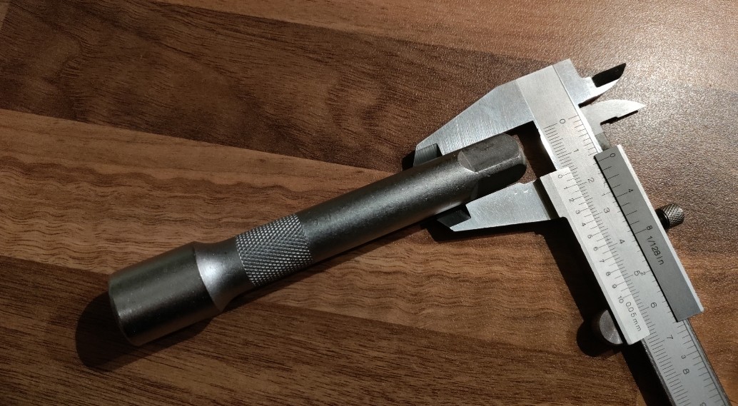

Harkitaan väliakselin tekemistä 1/2" hylsyjatkosta. 200Nm momenttiavaimessa on 1/2" neliö, eli kestänee väännön puolesta, vaikka moottorilta (160Nm) tulisi jopa 1:1 välitys.
Neliöitä voisi hyväksikäyttää kiinnityksissä. Vapaaratas-adapterit hitsattaisiin hylsyihin, joihin jatkovarret akseleiksi. Klappia tietysti jää, voisiko sitä vähentää pellinpaloilla tai juottamalla.
Mitä jos jatkovartta lyhentää ja tekee siihen itse ulkopuolisen neliön? Menettääkö kovan ja kulutuskestävän pinnan? Vaatisi tietysti myös sorvaamista laakerien kohdilta.
Väliakseli on 15mm ja tämä jatkopala vain 0,75mm paksumpi, mutta materiaali parempaa.
